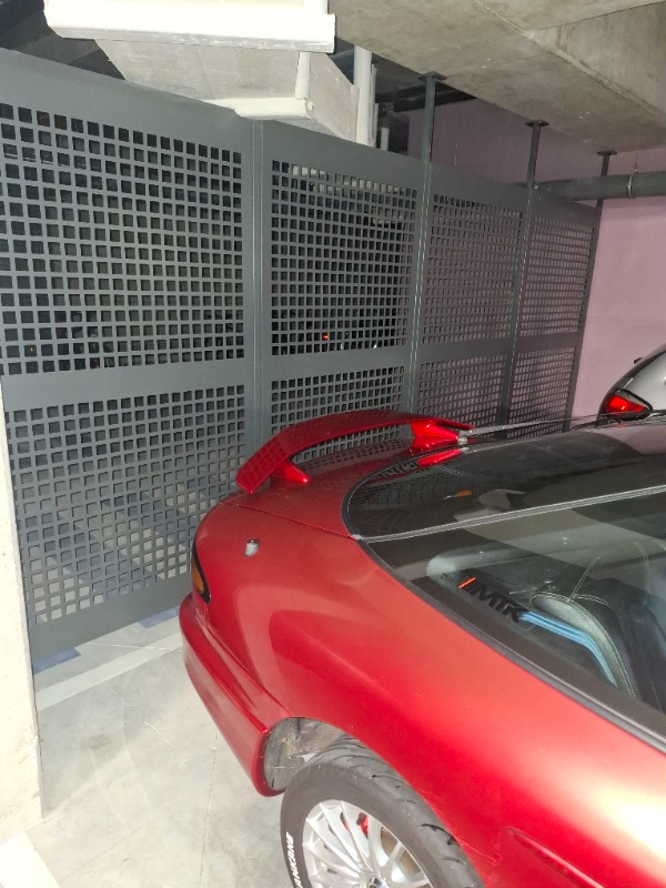

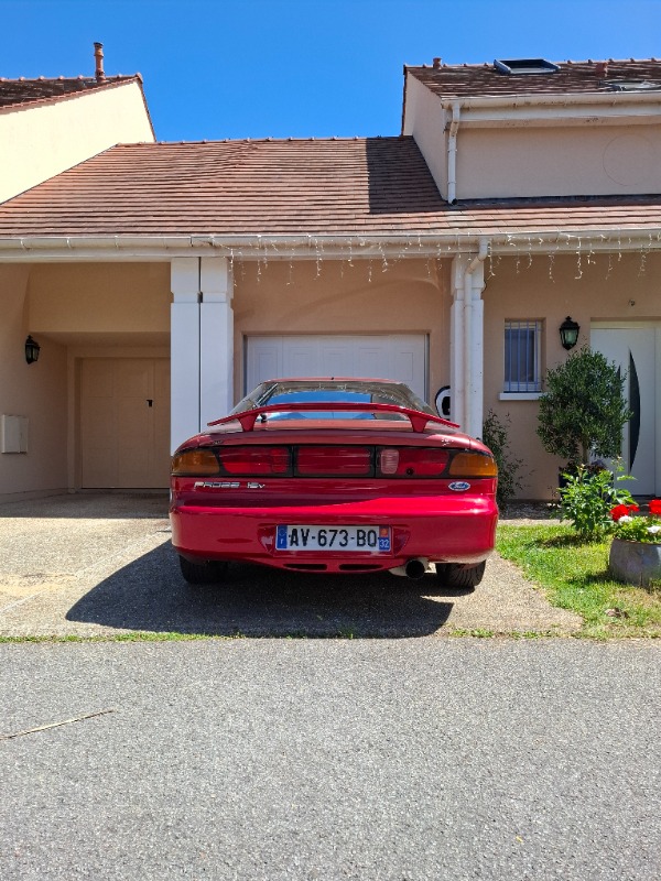

    Depuis un petit moment je cherche un aileron pour ma Probe. Mais je ne voulais pas d’un aileron démesuré ou trop moderne.
    J’ai donc trouvé un aileron avec feu stop dans une casse auto, qui était installé sur une Hyundai Coupé. Je l’ai posé sur la malle et je me suis dit directement : je le prends. Il manque à mon avis un tout petit peu de longueur, mais bon, en vrai, je suis pleinement satisfait de ce choix.
    Elle est passée en carrosserie récemment pour préparer une peinture complète qui ne saurait tarder, et j’ai donc demandé de peindre et poser l’aileron.
    Je vous laisse quelques photos du résultat.
    Cependant, je voulais savoir comment raccorder le 3ème feu stop pour finir le travail.
    Je pensais d’abord que c’était pré-câblé, car certaines Probe ont, si je ne me trompe pas, le feu stop. Mais malheureusement, pas de pré-câblage… c’était trop beau pour être vrai.
    J’en ai conclu qu’il fallait d’abord shunter les feux stop arrière et tirer le câble en passant par les garnitures pour arriver à l’aileron.
    J’aurais aimé savoir si certains l’ont fait et quel type de câble il faut utiliser pour que ce soit fiable et durable.
