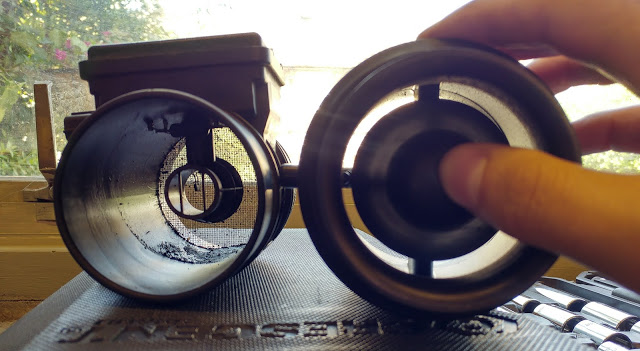

    En gros passé sur une version de calculateur un peu plus avancé que les notres, remplacer le debimetre VAF par un Maf, avoir une sonde IAT et une fiche obd2 permettant le branchement d une valise ou boitier obd2 sans fil qu on trouve dans le commerce.

    _virer le debimetre VAF assez restrictif pour passer en Maf ( similaire a celui des 16v)

    retirer le debimetre Vaf et poser le MAF a la place ( attention les diamètres sont un peu different je vous conseil de vous munir d un pied a coulisse et changer les durites d admission )
