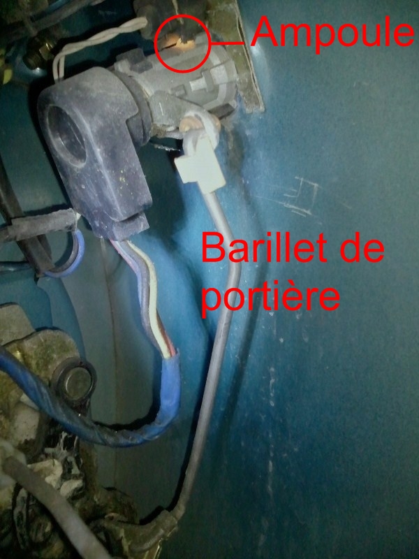

    Salut !
    Et... un nouveau problème ! Mais que je pensais résolu cette fois.
    Je m'explique :J'avais un problème d'alarme qui se mettait à péter à chaque fois que j'ouvrais la voiture (déverrouiller avec la clé, si elle était déjà ouverte tout allait bien).
    J'ai débranché les deux fils verts du Neiman, je n'ai par contre pas posé de résistance pour les tromper.
    Je pensais que c'était résolu mais.. non :( elle m'a refait le coup à 2h du matin ahah
    Je tiens aussi à ajouter que les barillets des deux portes ont été changés par l'ancien proprio je me retrouve donc avec deux clés..
    Je n'ai pas de télécommande, l'auto est une 16v de 1995.
    Je dirais que c'est lié au fait que la seconde clé n'a pas de puce, ou en tout pas apparente et dans tous les cas pas adaptée à la voiture.
    Une idée ? Merci d'avance !
    Problème d'alarme 11 Juil 2020 13:17 #183632
    Dans un 1er temps ! Mets du WD40 dans les serrures des portières, tu dois certainement avoir un mauvais contact ? C'est mécanique. Le Neiman aime aussi avoir un peu de WD40, tout ce qui est mécanique aime être un peu lubrifié.
