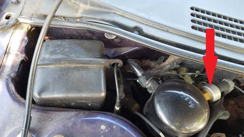

    le système ne se déclenche pas si la pression dans le circuit de climatisation est trop faible. Il y a un capteur de pression (pressostat) qui l'en empêche. Il est la (je ne suis pas certain)
    A mon avis ça doit être pour ça que la poulie débrayable ne reçoit pas l'ordre. Recharge ton circuit de clim ou fait contrôler la pression du gaz.
