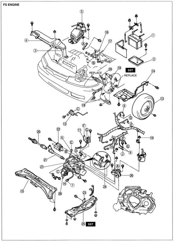

    Bonjour, j'ai tout vérifié , ampoule, fusibles...On m'a parlé d'un contacteur de feu de recul.
    Est ce que vous pourriez m'en dire plus et ou se trouve t'il .
    Merci beaucoup
    Ford Probe 16v 28/11/95
    Feu de recul 27 Juil 2014 11:16 #167141
    Le contacteur de feux de recul est le numéro 7 sur ce schéma (en bas)
    , idem sur 16v et v6.
    Feu de recul 27 Juil 2014 18:23 #167149
    Il est à coté du rond rouge qui entoure le bouchon.
    Feu de recul 01 Aoû 2014 13:21 #167198
    Tu le dépose, un coup de dégrippant et c'est repartit ;)
