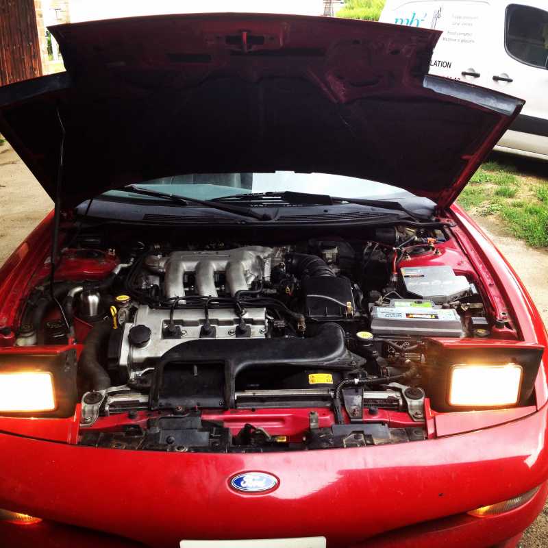

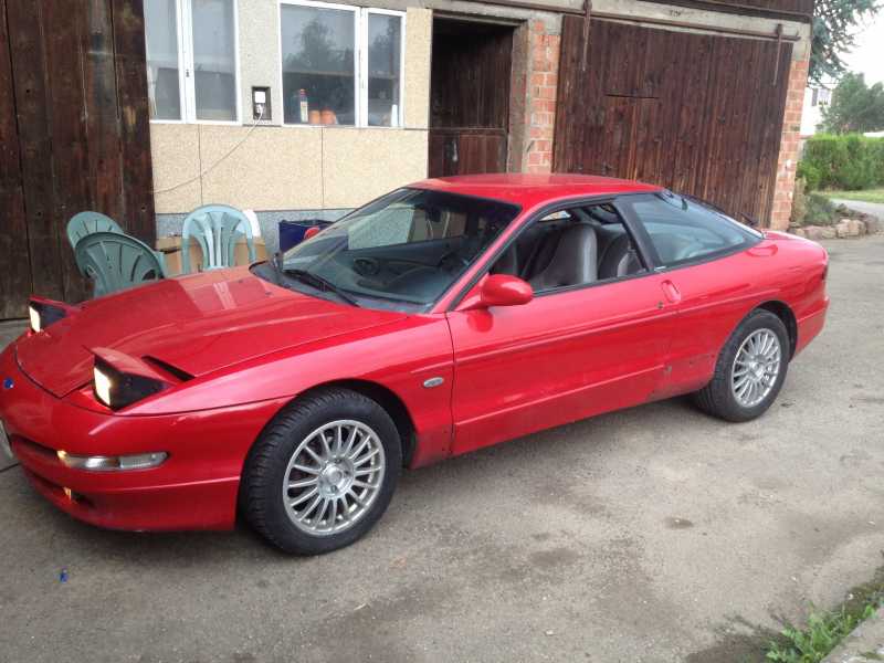

    Pour vous remerciez je pense que quelques petites photos vous ferez bien plaisir.
    J'avoue que c'est un bonheur de rouler ce petit bolide 88CEE5A9
