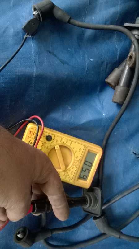

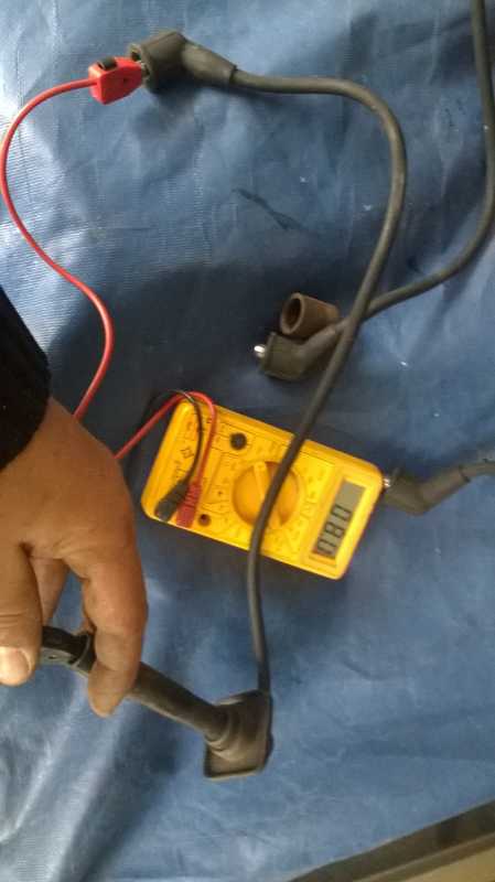

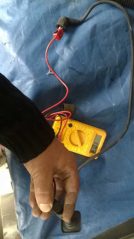

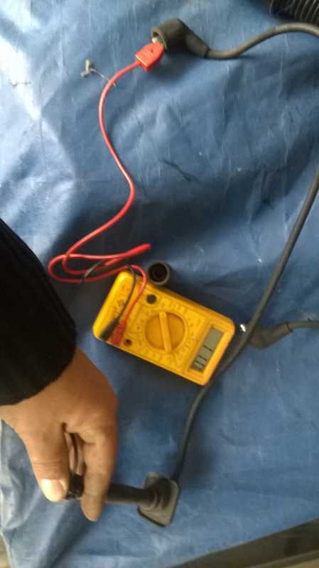

    slt les amis
    bon je viens de mesurer les fils de mes deux moulins celui qui a 325.000km les mesures sont en photo, celui qui a ete installé a à peu pres les memes mesures.
    Mais c'est surtout les chiffres qui m'ont surpris :o
    du plus court au plus long

    Dire qu'ils "suffisent" est vrai, ta voiture roulera, mais pour un maigre coût supplémentaire, tu auras une étincelle plus puissante, donc une combustion plus rapide et complète. Donc une meilleure efficience du moteur, un ralenti plus propre, une reprise un poil plus vive. Testé avec un faisceau 8mm et bougies NGK iridium sur un moteur stock, on sent une différence.
    On ne peut pas les tester sous haute tension, la mesure comme ça est la seule avec un équipement basique. On doit avoir 16KΩ/m max
    10.3 KΩ pour 60 cm = 17.16 KΩ/m =>limite
    11 KΩ pour 50 cm = 22 KΩ/m =>HS!
    8 KΩ pour 40 cm = 20 KΩ/m =>HS!
    5.9 KΩ pour 30 cm = 19.67 KΩ/m =>HS!
    Toutefois lorsque l'on remet ça dans son contexte, vu le kilométrage, c'est très honorable!
