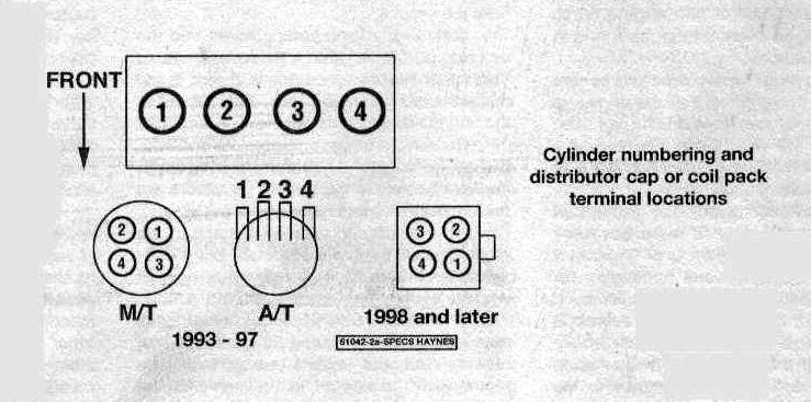

    Et voici un petit extrait du Haynes.

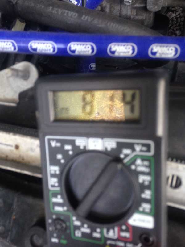

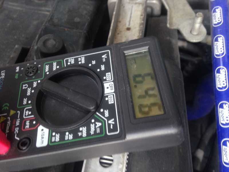

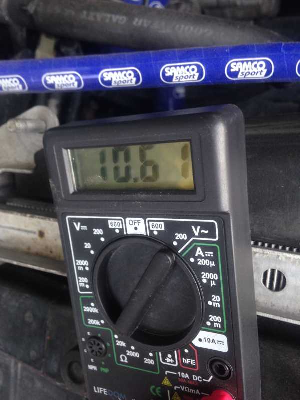

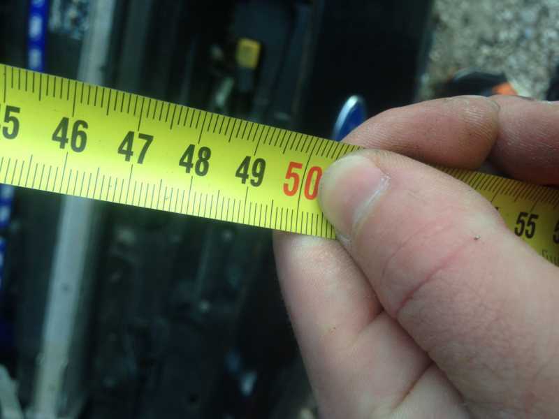

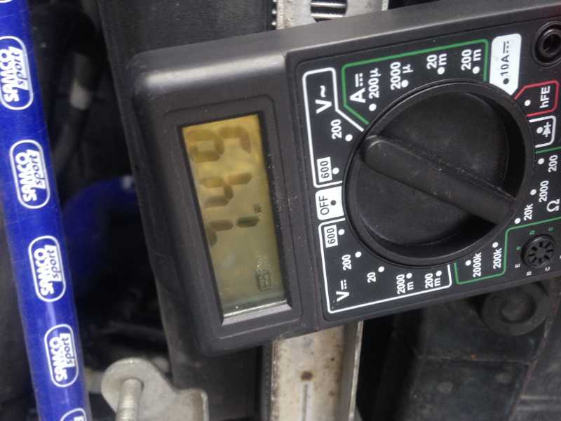

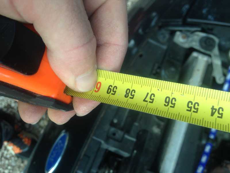

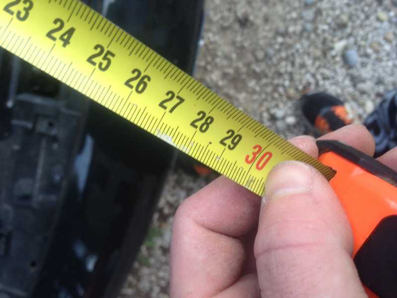

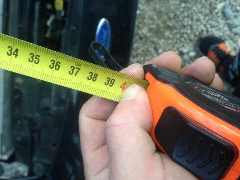

    fils de bougies 23 Mar 2014 14:06 #165346
    Désolé du délai, mais mieux vaut tard que jamais. c'est un faisceaux d'origine qui a environ 90 000km (celui de la voiture de machérie que j'ai récupéré quand je lui ai mis le rouge), avec les longueurs approximatives, du plus long au plus court:
    Je résume
    10.61 KΩ pour 60 cm = 17.68 KΩ/m
    8.14 KΩ pour 50 cm = 16.28 KΩ/m
    7.49 KΩ pour 40 cm = 18.72 KΩ/m
    6.46 KΩ pour 30 cm = 21.53 KΩ/m
    Mes mesures de longueurs sont approximatives à quelques cm, mais mon 4ème touche à sa fin. Ce n'est quand même pas catastrophique et tiendra encore un peu ;)
    EDIT: Merci à Jack qui a les yeux plus ouverts que moi, corrigé une erreur sur les longueurs!
