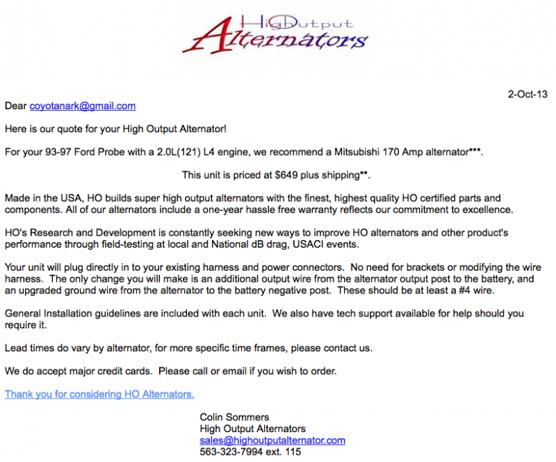

    Plus il fournit d'intensité, plus ce sera performant (allumage un peu plus intense) ou si tu as de la sono ou des accessoires qui consomment ou bien que tu doives charger une 2ème batterie (pour te fournir en courant quand tu campes? :jesors: ). On peut trouver des 170A pour nos modèles pour le modique somme de 649$...
    Le devis:

    Merci de vos réponses. Donc je vais prendre le 110A de ebay US si ça va. Par contre 170A ça fait peut être un chouilla trop non ? ^^ Et puis le prix... Ça me ferait un peu mal !
