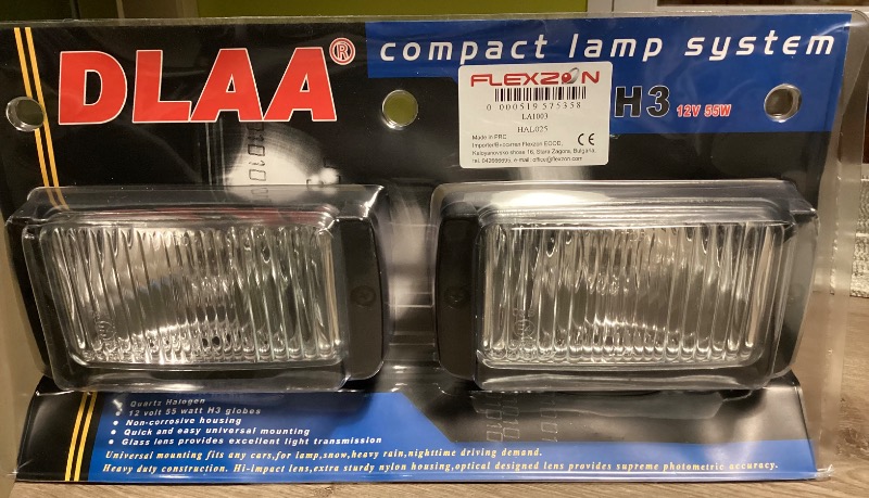

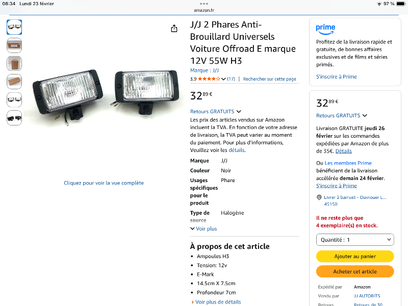

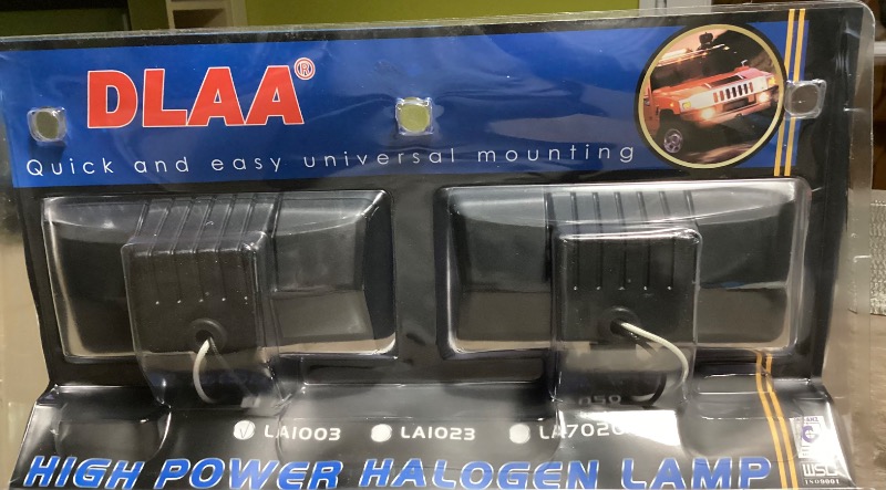

    Si vous recherchez des remplaçants en mode origine pour vos longues portées, il y a un modèle qui se monte directement sans modification.
    Il faut juste récupérer l’intérieur des phares neufs et les installer à la place des anciens .
    Il faut ensuite aplatir les connexions électriques des nouveaux pour qu’elles rentrent dans le faisceau d’origine et c’est terminé.

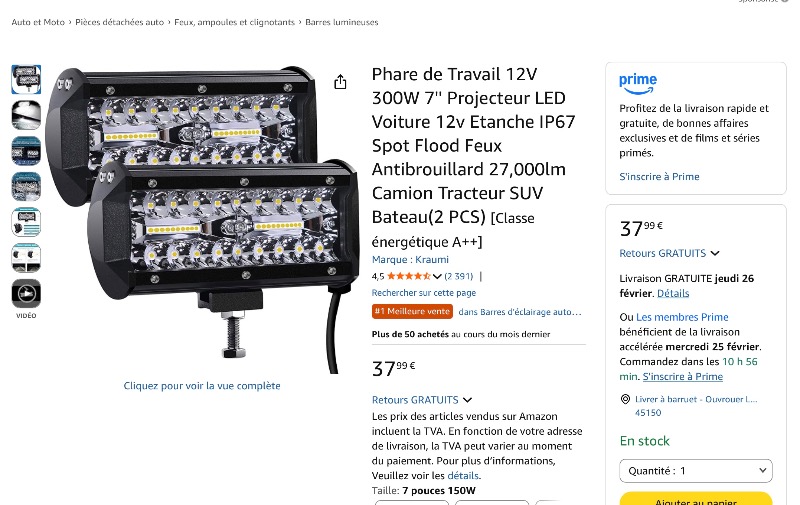

    Sinon , j’ai hésité à installer à installer un modèle plus récent et plus performant comme celui-ci… faisant beaucoup de trajets de nuit .
    Certains d’entre vous ont ils installé ce genre de longues portées ?
