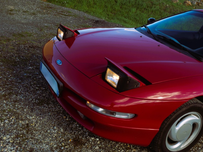

    PS, j'ai que cette photo mais c'est elle:
