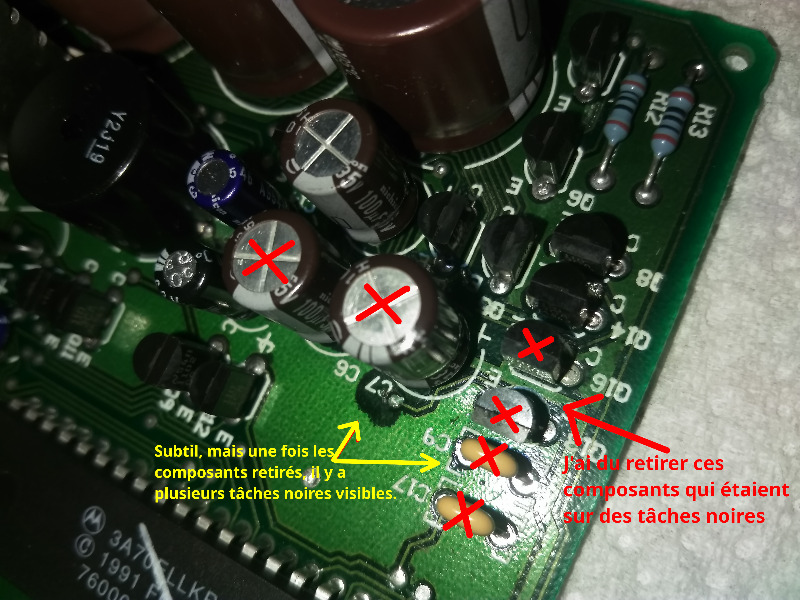

    Salut, j'ai démonter le boitier airbag, et j'en ai profiter pour le vérifier
    Bon, déjà je n'ai pas de continuité sur le fusible thermique, mais ça je m'en doutais un peux .....
    J'ai tous nettoyer, et j'ai remonter le boitier et toujours erreur 12, cependant j'ai remarquer des traces noir sur le pcb du boitier, j'ai l'impression que c'est de l'oxydation ?

    Ou pourquoi pas, et là c'est nouveau sur le forum, un problème de rouille qui diminue la continuité électrique en créant une résistance électrique qui fait chuter la tension, le courant passe mal..
    Erreur 12 Airbag [résolu] 04 Fév 2022 21:52 #185719
    Vu les traces, c'est clair qu'il a chauffé.
    J'avais mon boitier ABS HS pour moins que cela.
    Je pense que tu peux commencer à chercher un autre boitier airbag.

    Je confirme le constat que nous avons tous eux suite aux photo du boitier, celui ci était bien mort, j'en ai commandé un sur leboncoin, je l'ai reçu aujourd'hui et branché, et c'est bon, plus aucun signe de voyant airbag, sauf a l'allumage il reste allumé quelques secondes (comportement normal) cela prouve qu'il fonctionne bien !

    Bonjour à tous!
    Retour d'expérience si un electronicien passe par ici...
    Dans ce post, le problème, c'est que les condensateurs ont fuits, et que l'electrolyte a tout court-circuité.
    Voilà comment j'ai réparé ce soucis :
    Attention, Il faut avoir débranché la batterie depuis plus d'une minute avant de toucher au système d'Airbag.
    1) J'ai retiré les composants electronique situés sur les tâches noires.
    2) j'ai annulé l'effet alkalin de l'electrolyte avec du vinaigre (il faut de l'acide, alors le jus de citron doit fonctionner aussi).
    3) Avec un couteau, j'ai gratté les tâches. Tout ce qui était noirci est parti en quelques secondes.
    je me suis assuré que les petites pistes au niveau des tâches soient dégarnies de verni et donne un aspect cuivre brillant
    4) j'ai ensuite tout nettoyé a l'alcool pour retirer le côté acide.
    5) j'ai repassé les pistes avec un fer a souder et de l'étain pour éviter l'oxydation dans le futur.
    6) Après les avoirs vérifié, j'ai remis les composants à leurs place, sauf 2 condensateurs moyen de 100µF que j'ai remplacé par des neufs (c'etait eux qui avaient coulés).
    7) j'ai remis un fusible thermique neuf (obligatoire si il y a eu un code 13)
    Et ça fonctionne à nouveau.
