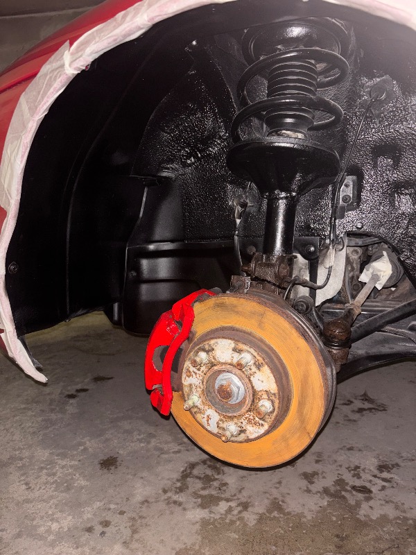

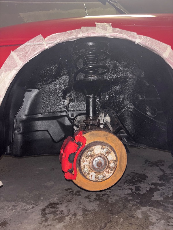

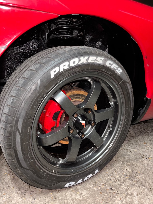

    Je souhaiterais vous partager l’activité qui a animé ma journée concernant la remise au propre de ma 16v !
    Dans le but d’améliorer l’aspect visuel de la voiture j’ai souhaité restaurer les passages de roues qui étaient très sales et ne mettaient pas correctement en valeur les jantes.
    Pour ce faire :
    J’ai nettoyé au Karcher, dégraissant, décontaminant + brossage des passages de roues pendant bien 2h
    Une fois la surface seiche j’ai appliqué une couche de peinture noir brillant à la bombe puis 30 minutes plus tard deux couches de vernis brillant la bombe espacées de 20 minutes.
    Je joint à ce post quelques photos, je n’ai malheureusement pas pensé à faire un avant/apres :(
    En tout cas je recommande vivement à qui a quelques heures à perdre ! Le résultat est top !

    Beau travail , ça fait propre !
