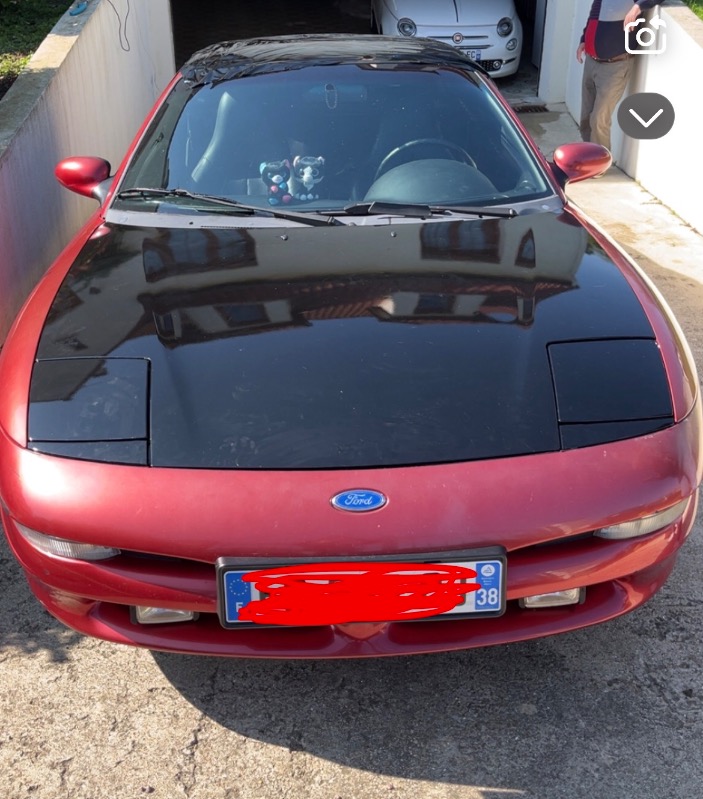

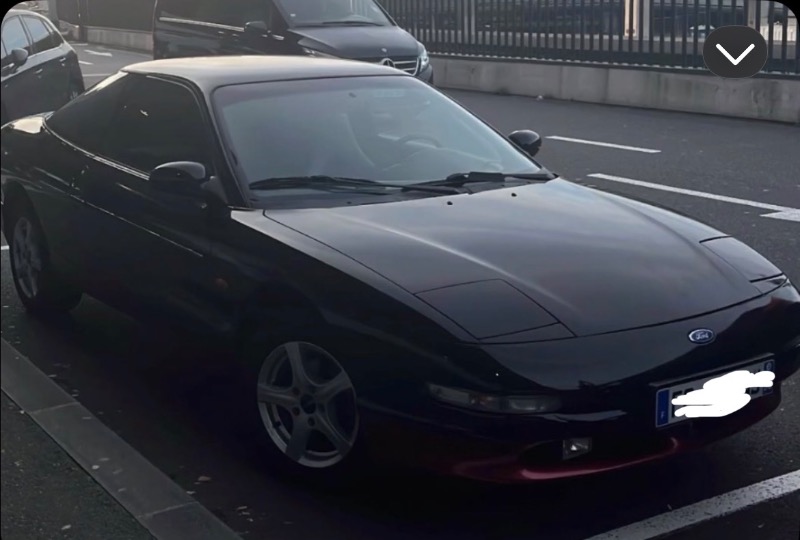

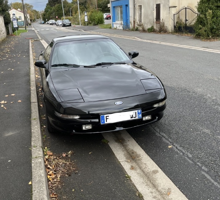

    Bonjour le forum :D , le rouge de la probe venant d’avoir 30 ans et tournant au rose pastel j’ai voulu m'essayer au covering intégral
    En prenant un film bien noir bien sombre . Je n’ai jamais tenté quoi que ce soit de similaire et je voulais partager les défauts / coûts / difficulté d’une telle entreprise
    Coût total :
    350 euros en tout
    20m2 de film chez 3M (noir brillant ici)
    50 euros de matériel (pris chez 3M , ils vendent leurs kit à un prix très excessif , 50 balles pour un chiffon microfibre minuscule un pshit vide (à vous d’acheter le dissolvant pour nettoyer la carrosserie) une éponge , une maroufle , une raclette et un grattoir format carte bleu pour rabattre le film sous le joint)
    Facultatif : le Haynes (très utile pour démonter certains éléments comme l’essuie glace arrière)
    Difficultés principales :
    Les baguettes de portières , même si le film est de bonne facture et s’étire bien sans se déchirer ou décolorer , il est impératif de démonter les baguettes (voir pas les remettre certains probistes us les ont complètement supprimé pour faire leur covering)
    Le pare choc arrière : impératif de faire de multiples découpes , le film ne se plie pas assez pour faire le pourtour de plaque
    L’antenne rétractable : une horreur j’ai tenté sans la démonter et je regrette je me retrouve avec une découpe circulaire tout autour , c’est visible à une 30aine de centimètres et ça fait tache
    La ligne courbée de la probe qui nous la fait tellement l’aimer est le pire ennemi pour faire ce covering au global même sans expérience je donnerais un bon 6/10 de difficulté pour un nocive complet (toujours rester patient une découpe ratée et c’est 40 euros de films qui partent en fumée)
    Les badges : ils sont fixé par des pattes dans la carrosserie eux même collé il faut être patient et pas trop chauffer directement dessus (au risque de faire des bulles dans le plastique dessus) en y allant comme une brute (comme moi ) on arrache les pattes .
    Temps de pose total : ≈30h seul je dirais à 2 on a mis une bonne 20aine d’heure pour prendre la main puis attaquer le covering complet
    Et voilà je suis ouvert aux critiques /remarques conseils je suis assez content du résultat même si on a quelques plis mais tant qu’on a pas le nez dessus rien de choquant ;)

    Si c'est aussi bien que ce qu'on voit sur les photos, c'est très réussi :love2:

    bah ma fois c est propre et perso je serai incapable de le faire donc good job
    pare contre je pense qu il faut absolument avoir une carrosserie sans poc ni rayure trop profonde sinon ca se verrais directe?

    Oui , la carrosserie doit être impeccable, sur le toit j’avais une petite zone où le vernis s’ecaillait j’a poncé mais même comme ça on devine encore la forme avec le film qui moule , c’est un très mauvais cache misère le covering 😅
