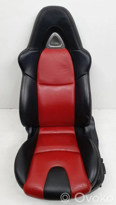

    Si tu cherche sur le site,tu doit trouver un ou deux sujets sur le montage de sièges de Mazda rx8,je crois me souvenir que l' ensemble rail fixe et coulissant se monte sans trop de problème,a confirmer.
    Tu a wikerman qui en a monté sur sa probe,il pourra peut être confirmer.
    Ça ressemble à ça.

    Bonjour, il faut récupérer les glissière d origine et les installé ( perso j'ai soudé) sur les sièges de rx8. L'assise est quand même plus confortable en conduire sportive.
