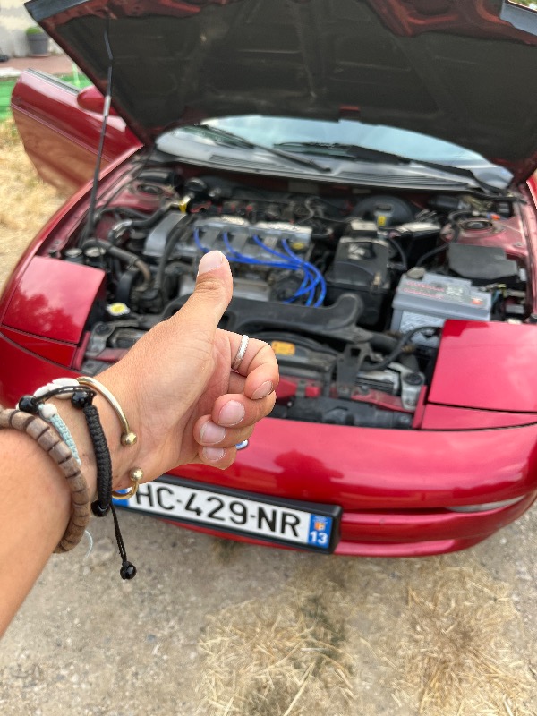

    Bonjours chères probistes,
    Après avoir un peut feuilleté tout les forums je me suis aperçu que la conso moyenne d’une 16v n’étais pas à 11L au 100 🥲
    Pour moi la conso était normal juste un peut élevé ducoup je l’ai passé à l’éthanol se qui m’a juste enlever 50km d’autonomie c’est à dire je suis passé de 500km à 450km avec plein jusqu’à réserve ducoup vous pensez que ça peut venir d’où sonde lambda ?! (Il faut s’avoir que j’ai réglé l’avance après le passage à l’éthanol et que j’ai des pneu totalement lisse de 2002) vous inquiétez pas dès falkens neuf arrivent Mardi enfin breffff en temp qu’étudiant qui kiffe la route si je peux faire encore plus d’économies je suis preneur, merci de votre attention et bonne route !
