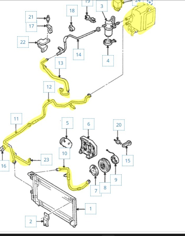

    Salut !
    Sur opisto t'a pas mal de pièce, mais hier j'me suis tapé tous le site et j'pense pas avoir vus ce dont tu parle ...
    Sinon sur lbc t'a pas mal de casse qui ont des probes, ça vaudrais le coups de leurs demander je pense ?
    ford.oempartsonline.com/v-1997-ford-prob...compressor-and-lines
    sur ce site t'a pas mal de schématique, histoire de te donner une idée de comment c'est monté, tous les composant etc....

    salut !
    haha ça m'arrive aussi de me faire tout le site pour voir lol
    yes cool ! bah en gros il me manque ça : ( les truc en jaunes ) + la commande intérieur a moins qu'il soit possible de juste rajouter le branchement mais surement plus relou a trouver
    et pour les casses oui, apres faut que leurs probes ai la clim mais je crois que globalement elle l'on toute, et hier avec lindow et un autre probiste pas inscrit on est allé en dépouiller une, mais les durite de clim sont un peu relou a desserrer, ça ce tord plutôt facilement ! mais opisto et ovoko sont mes amis :p
