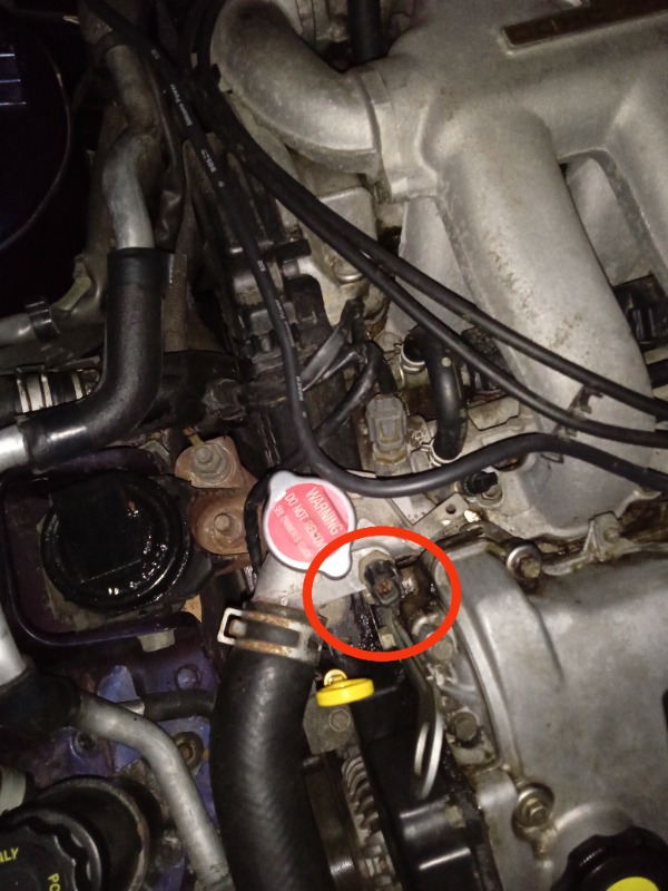

    Bonjour, j'espère que vous pourrez m'aider. J'ai récemment acheté une voiture et je constate une consommation de carburant élevée (je conduis principalement en ville). Elle consomme environ 20 litres aux 100 km et je vois qu'un des capteurs de température est débranché (celui du haut, près de la trappe à carburant). Est-ce normal ? Je ne trouve pas le fil auquel le connecter. J'ai également effectué un diagnostic moteur (en reliant la borne TEN à la masse et la LED à la borne FEN et au positif), mais la LED ne s'allume pas. Je suppose donc qu'il n'y a pas de code d'erreur.

    Si tu peux mettre une photo ce serait plus parlant.
    Je ne vois pas de capteur de température près de la trappe à carburant..

    Désolé, c'est la jauge de température du liquide de refroidissement (à côté du bouchon).

    Sonde de température non connectée 20 Déc 2025 10:05 #191773
    Une Probe 24V consommera forcément plus qu’une 16V
    Pour ta sonde de température, les possesseurs de 24V pourront regarder dans leurs compartiments moteurs et sans doute te faire une photo de la connexion qui semble te manquer 😉
    Sonde de température non connectée 21 Déc 2025 12:06 #191774
    Bonjour à toutes et tous,
    De mémoire, lorsque le LDR et trop bas dans le circuit, le moteur tourne au ralenti accéléré. Donc je suppose que cette sonde , n'étant plus dans le LDR, ne donne pas la bonne
    température mais indiquerait un moteur froid, donc accélère le régime et enrichie le mélange. il y a de grande chance que ta consommation excessive soit causé par ce fil manquant.
    Je vais regarder pour te faire une photo cette après-midi.
    A bientôt.
    Sonde de température non connectée 21 Déc 2025 12:08 #191775
    Maintenant, si ce fil a été supprimer c'est peut-être pour résoudre un autre défaut.
