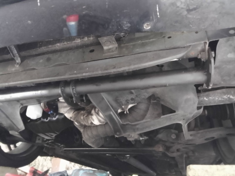

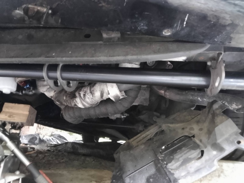

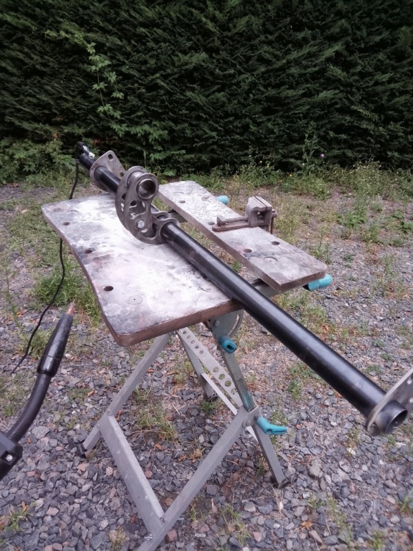

    sinon concernant les modifs, je peut en rajouter une a la longue liste, j ai assemblé et soudé un support moteur avant renforcé, a cause du montage turbo, le support d origine avec traverse ne pouvais plus etre monté comme a l origine.
    j avais fait une petite bidouille qui faisait le job mais le support a laché me donnant des vibrations et bruits désagréables.
    j ai donc decidé je me remonter les manche et faire ceci :

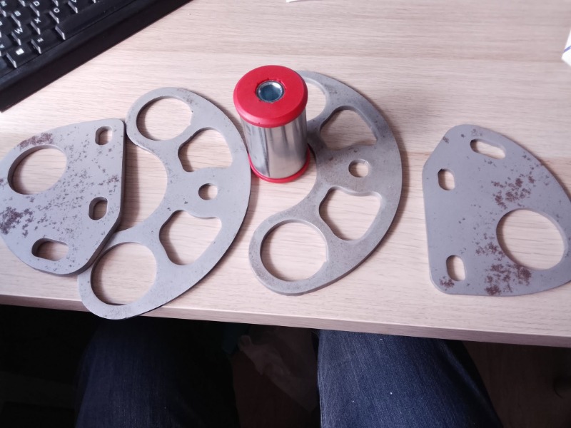

    acier plat de 2.5mm, support moteur renforcé, et barre d acier de 45mm de diametre!
    le kit en quiestion:

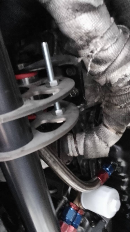

    montage a blanc avant pointage
    soudage ( mes soudures gagneront pas le concours de beauté mais elles sont très solide )

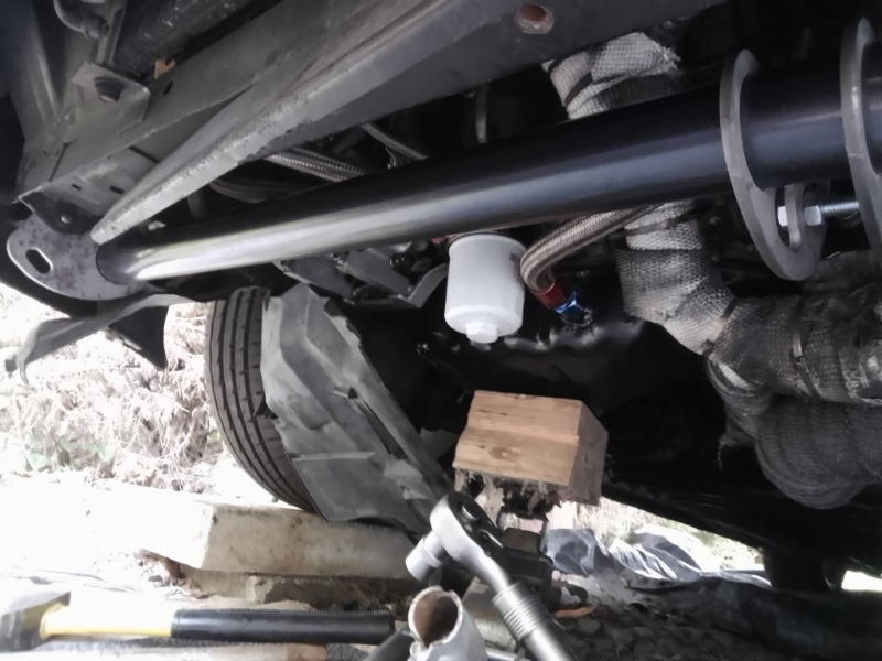

    une fois peint en noir et monté

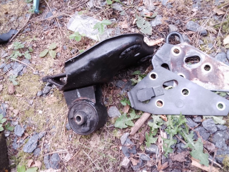

    ce que cela remplace :
    voila, le moteur ne bouge plus d un poil moteur au ralentit on peu même faire tenir une rondel métallique de moins d 1.5mm debout sans qu'elle ne tombe ( vidéos a l appuis ).
    et pour le coup le chassis se retrouve encore plus rigidifié.
