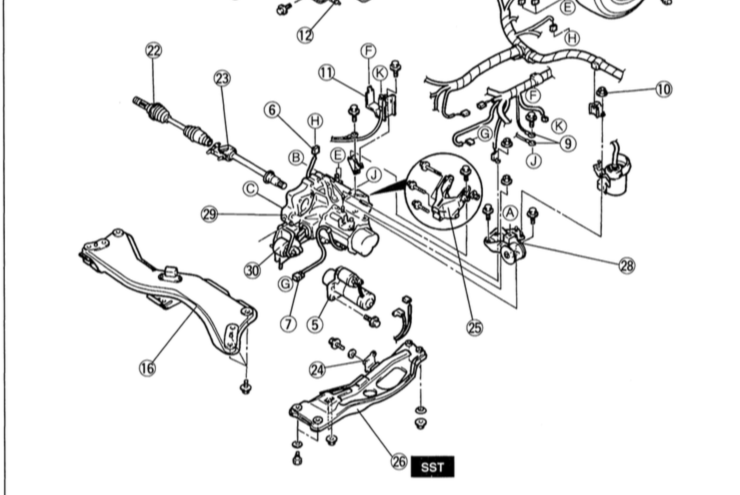

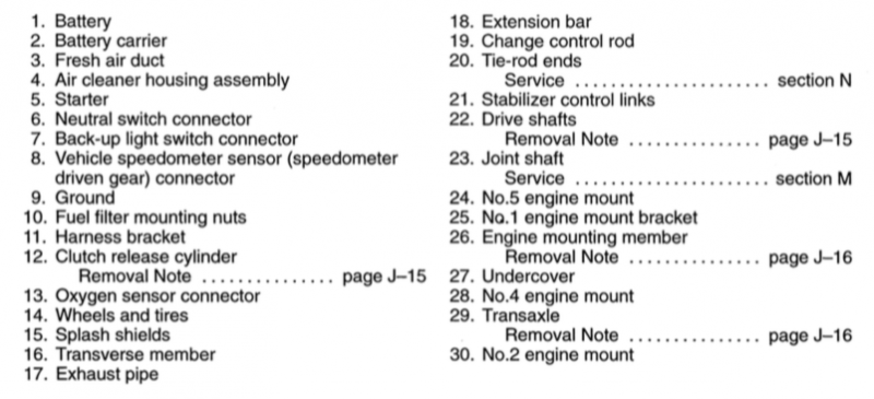

    Non non sur la boîte manuelle standard G25MR. Le numéro 6 de ce diagramme. Il est relié à l'ECU.

    coyotanark écrit: Non non sur la boîte manuelle standard G25MR. Le numéro 6 de ce diagramme. Il est relié à l'ECU.
    Ula..laa...!! je suis perdu là..??? :oops:

    J'ai démonté pas mal de boîtes, je n'ai jamais vu ce contacteur. Les seules pièces reliées à un fil électrique que j'y ai trouvé sont le contacteur de marche arrière et le mécanisme pour le tachymètre.
