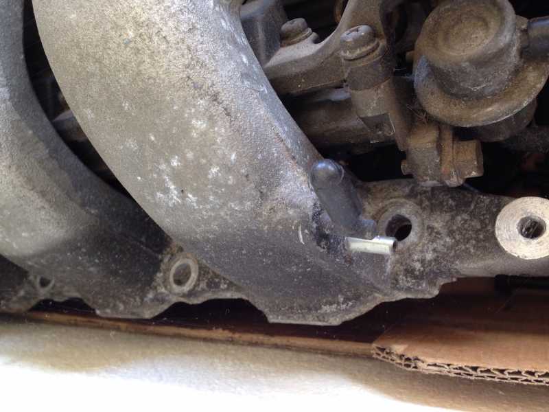

    Achat d'une nouvelle Probe V6 28 Aoû 2014 13:55 #167599
    Pour voir si ton moteur est de 93 tu peut le reconnaître grâce a un petit capuchon noir qui se trouve sur ton admission, elle se situe juste au dessus du cache culbu et de l'allumeur, je ferais une photo ;).

    Achat d'une nouvelle Probe V6 28 Aoû 2014 14:17 #167601
    Voici la photo, si tu as cela donc ton moteur viens d'une 93 car les autres modèles en v6 ne les ont pas.
