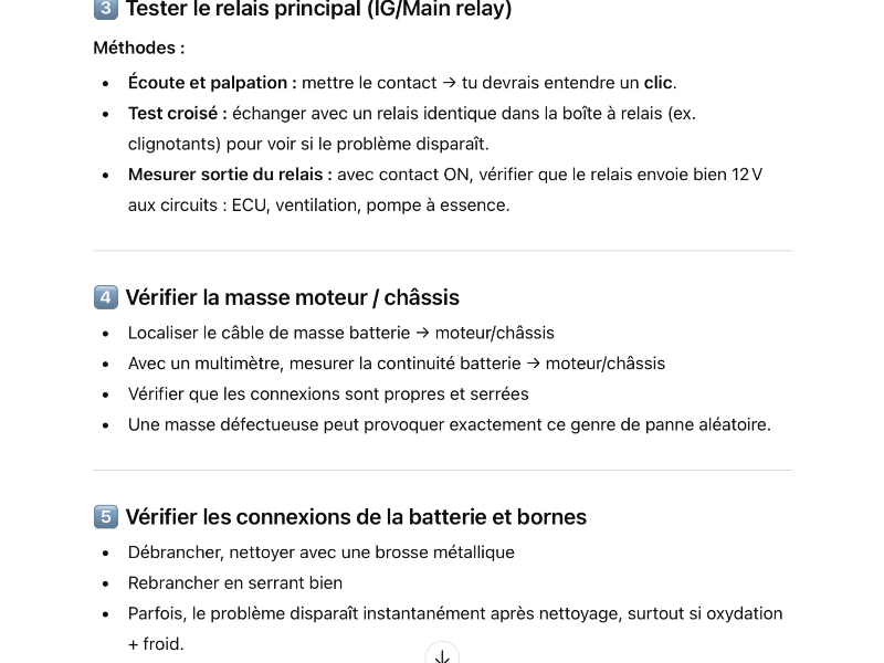

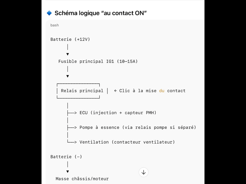

    Est ce que lorsque ta Probe ne démarre plus, la ventilation fonctionne ?
    Si tu mets le contact, sans aller jusqu’à lancer le démarreur, les voyants s’allument .
    A ce moment-là , regarde si la ventilation tourne ou non .
    Si elle ne fonctionne pas simplement en mettant le contact , ça veut dire que tu peux avoir un relais défectueux .
    Tu devrais vérifier toutes les brioches électriques dans la baie moteur et sous le tableau de bord et les passer au nettoyant contact ( tu les débranches une par une et tu les asperges de nettoyant ).
    Vu que ta panne est aléatoire, ça peut venir d’un élément électrique en défaut par moment.
    Ci joint schémas pour t’aider .
