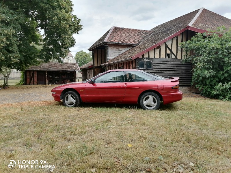

    j'ai fait enlever l'aileron
    la 1ère probe de mon mari achetée en 2002 n'en avait pas.
    je trouvais que ça cassait la ligne (point de vue personnel)
    donc peinture a été faite partiellement

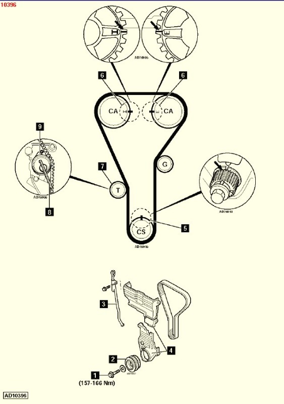

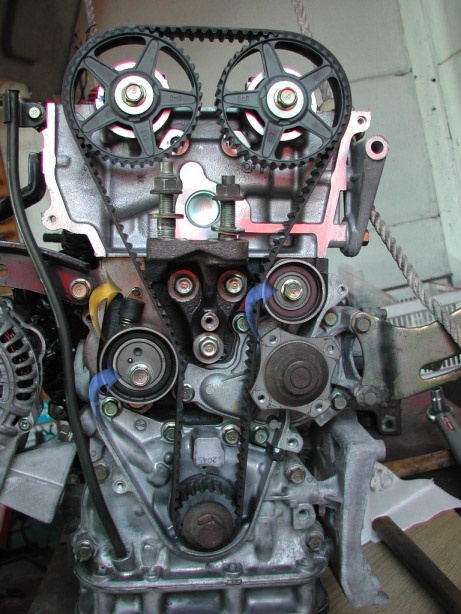

    On prend les repères du calage en -- T -- d'origine, on démonte l'ancienne courroie, on remet en place la courroie neuve, puis on contrôle une 2ème fois le calage en -- T -- après avoir fait plusieurs tours à la courroie neuve, parce que parfois au remontage, il peut y avoir le décalage d'une dent. Il faut donc s'assurer que la courroie est bien calée...
