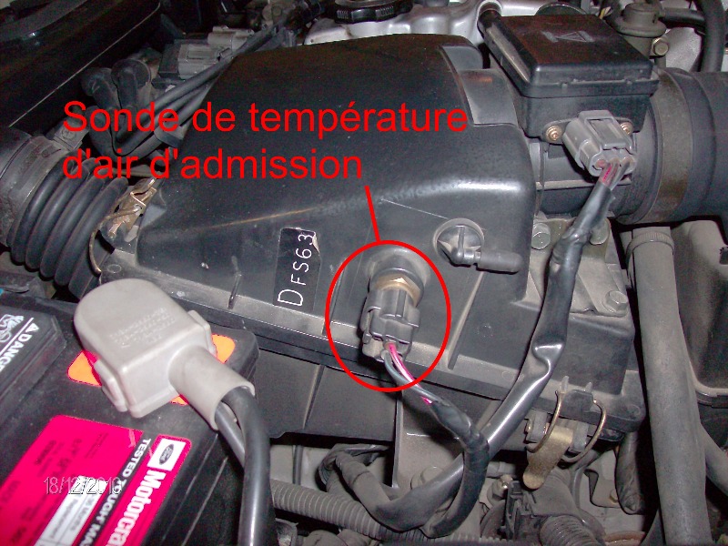

    C'est la sonde de température d'air d'admission moteur FS.
    www.wiki-ford-probe.com/index.php?title=....27air_d.27admission

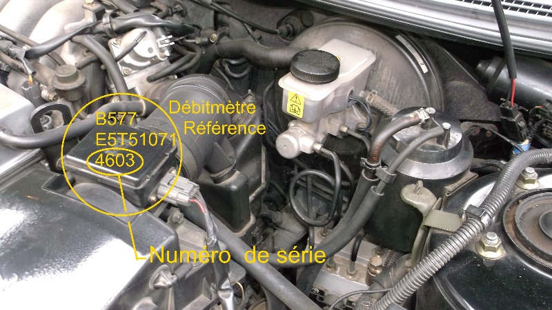

    Débitmètre d'air massique moteur FS.
    Ton débitmètre est théoriquement OK, tu l'avais changé l'année dernière, il me semble que tu n'avais pas le code 8
    www.wiki-ford-probe.com/index.php?title=...itm.C3.A8tre_d.27air
