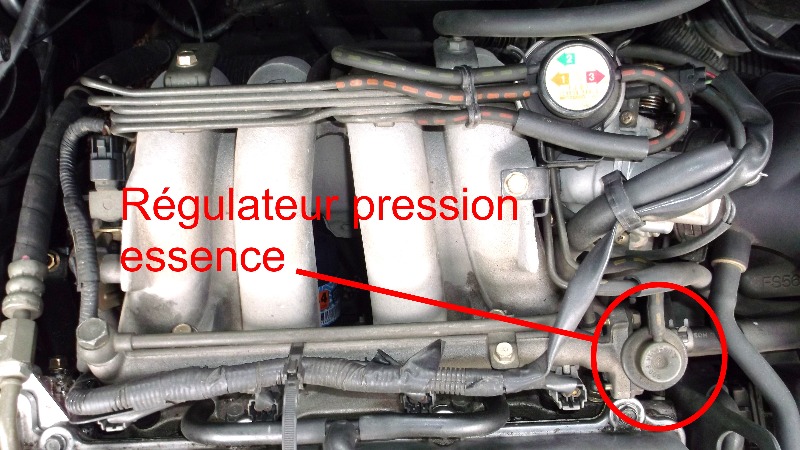

    Regarde le régulateur de pression d'essence Probe 16V 1994
