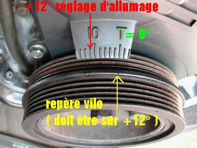

    De plus, sur le tuto que tu m'as proposé Jack, la photo des 12° n'est plus disponible, mais du coup, c'est quel repère pour les 12° ? Le T ou rien a voir ?

    Pour la photo du réglage des +12 degrés sur Probe 16V, elle est bien visible sur le lien que j'avais mis, je remets la photo ci-dessous.
