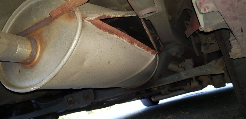

    Par contre, la sortie de mon pot catalytique s'était dessoudé de l'attache vers le pot suivant (surement en contrecoup du choc lors de l'explosion/éventrement du pot silencieux lors de mon incident du 17/7, voir photo) . Un ami a mis de la pâte à échappement qui sèche depuis hier. Essai demain matin.

    Le silencieux...
    J'ai remis la photo à l'endroit. ;)

    Déjà, il faut remettre ta ligne d'échappement en état, tu as un chou-fleur à la place du silencieux arrière. Sinon, tu vas alerter tout le voisinage en mettant le moteur en route. Puis, on ne répare pas un véhicule au bord d'une route avec la caisse à outils sur le trottoir, il faut à minima un endroit à l'abri, un minimum de connaissances en mécanique/électricité automobile. Je ne veux pas te décourager, c'est toi qui voit, je te donne juste mon avis.

    Personnellement je ne changerai pas le silencieux tan que la cause n'est pas trouvé.

    En attendant de trouver cette panne ...
    Si ton pot en chou-fleur fait trop de bruit. Tu peux repositionner la tôle du pot, puis emballer le pot avec de la feuille d'alu, puis serrer le tout avec du fil de fer. Certes ! C'est du bricolage, mais si ça peut aider en attendant....
