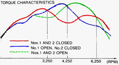

    Normal, les vris snouvrent et se referme à des régime différent regarde le diagram de couple :

    Si tes vris fonctionne alors tu as s en doute un autre souci. Tu as démonter la durite comme je te l ai conseillé?
    souci ralenti mx6 v6 14 Mar 2019 18:00 #181839
    • Messages : 3288
    Désolé le diagramme est pas très net,le vris 1 se ferme vers 3800tr et le deuxième vers 6000 de memoire

    ha ok,donc il faut que je passe les 3800tr avant de voir les vris bouger?ok!..
