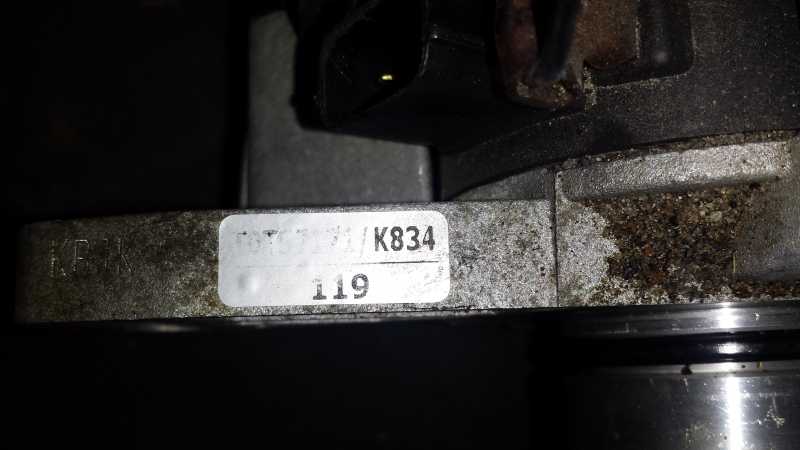

    j'ai recommandé le même qu'il y avait quand j'ai acheté la voiture, à savoir un TOT57171
    l'hésitation vient du fait que sur une 96 il devrait y avoir un TOT57271. Mais voila , avec ce modèle( et oui je l'ai aussi commandé) , la voiture ne démarre pas du tout ( ca fait même des bruits non conventionnel quand j'ai insisté la deuxième fois). Alors qu'avec un 57171 ca démarre direct sans discuter.

    • ptimarc
    • Portrait de ptimarc Auteur du sujet
    • Messages : 187
    je remet la photo de l'allumeur d'origine de la voiture, même si l'étiquette a mal vieilli, on arrive tout de même à lire TOT57171
    Souci de carburation Probe V6 1996 ? 22 Oct 2017 10:33 #180322
    Excellent complément d'information, merci, :thup:
    J'ai arrangé ta photo pour que l'on puisse mieux voir la référence, elle ira complémenter mon Topic sur les allumeurs.
