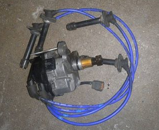

    Je pense que ton Allumeur de Type S5 (MX6 16V) pourrait être aussi en cause, soit le module électronique ou la bobine ?
    Tes étincelles aux bougies ne sont sans doute pas assez puissantes pour un second redémarrage lorsque le moteur commence à chauffer.

    C'est une chance, Didier possède un allumeur S5 avec son faisceau. Ne pas mélanger les références des allumeurs, un allumeur S5 sera obligatoirement remplacé par un autre allumeur S5. A savoir qu'un faisceau a une durée de vie de 80.000 km environ suivant les fabriquant et l'utilisation. Mon faisceau (1 fil de bougie dégradé) a lâché à 75.000 km, de très légers à-coups en roulant, c'était chiant. D'autres faisceaux n'ont jamais été changés et ont parcourus + de 200.000 km.
    Allumeur S5
    Allumeur S5 sur ce magnifique moteur de MX6 - 16V très soigné. :thup:
    Allumeur S5 de Mazda MX6 - 16V année 94
    Plaque VIN différente des plaques VIN des Probe, celle-ci demande a être déchiffrée ? Elle appartient à une Mazda MX6 - 16V année 94

    Oui, le mien est bien un S5 aussi :
