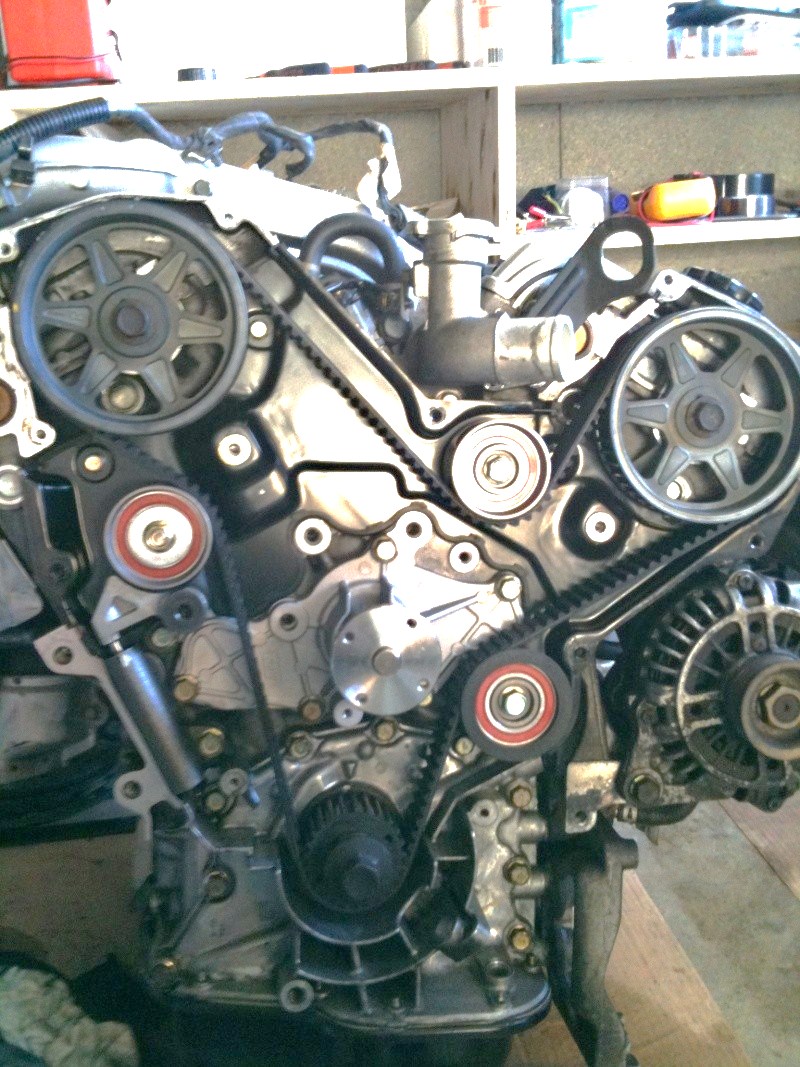

    Probe V6 qui monte anormalement en température 06 Nov 2015 13:31 #174150

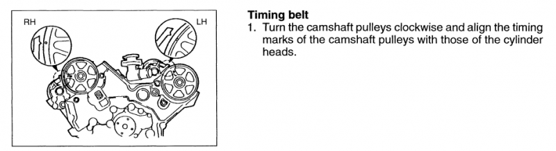

    Que je comprenne bien, tu alignes bien les points des AAC avec ceux frappés sur le couvre)-culasse, tu n'alignes pas les 2 AAC l'un par rapport à l'autre comme sur un 2,0l... Question peut être bête mais pour être sûr vu que ton problème est inexpliqué. Poste des photos, vu que j'ai fait la mienne récemment, j'ai les souvenirs frais, je verrais peut être quelque chose qui me choque.

    Je vais aussi prendre des photos cet après-midi car je n'ai pas pu hier

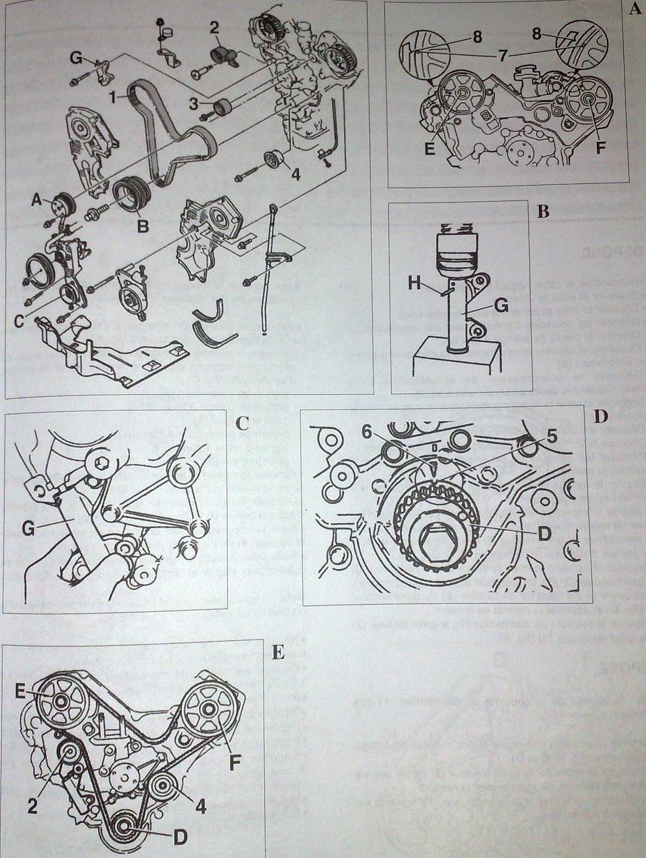

    Dans la doc de 1800 pages, Rubrique "Engine", "KL", "On vehicle maintenance", "Timing Belt", "Installation Note".
    À noter que sur le RH, pour mon v6 j'ai 2 repères et 2 poinçons sur la poulie d'AAC. Ils s'alignent parfaitement.
    Après 2 tours moteurs à la main, vérifie leur placement ainsi qu'au vilo, car selon la tension de courroie quand on libère le tendeur hydraulique, ça peut décaler d'une dent alors que ça semblait bon sans tension. Dans ce cas, tu redémontes, mets une dent de décalage dans le bon sens, tu tends, 2 tours moteurs et c'est normalement bon à la vérif.

    C'est bien avec ce schéma que j'ai calé mes poulies. Pour la LH pas de soucis la flèche tombe pile en face par contre pour le RH la flèche est vers le bas mais comme tu dis les 2 poinçons sont bien en face... Mais impossible de faire des tours moteurs
    Il doit bien y avoir un mauvais calage quelques part mais j'ai bien respecté la doc de 1800 pages...
    Je récapitule: les arbres à cames sont aligner comme sur la doc c'est à dire les poinçons sont face à face à l'horizontale par rapport à la culasse
    Les poulies sont bien LH côté radiateur et RH de l'autre, la flèche pour le LH correspond au schéma que tu m'a donné et aussi au poinçons pour le RH comme tu l'a dis.
    Il tourne individuellement mais lorsque je procède à l'essai avec ma courroie, même avec l'ancienne courroie le résultat est le même impossible de faire tourner le moteur.. Peut-être qu'avec des photos ce sera plus simple à expliquer et vous verrez peut-être mon erreur mais sûr papier tout à l'air correct... Mais comme on dit" l'air ne fait pas la chanson"

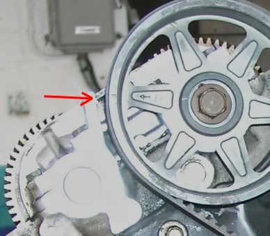

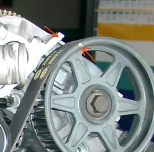

    J'avais ces quelques photos.
    Dont certaines photos déjà postées par des membres du forum, alors autant les mettre ici. :wink:
