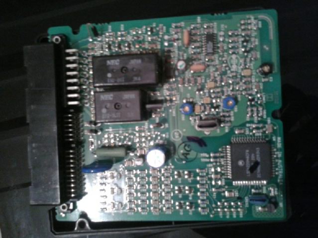

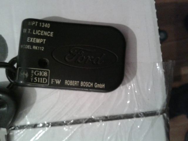

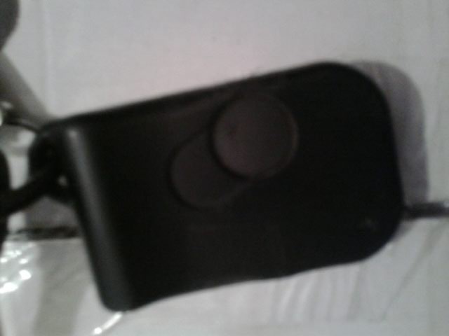

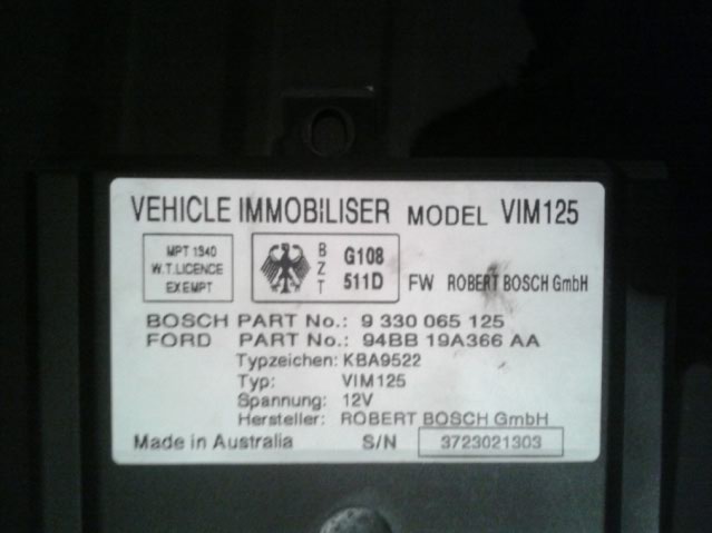

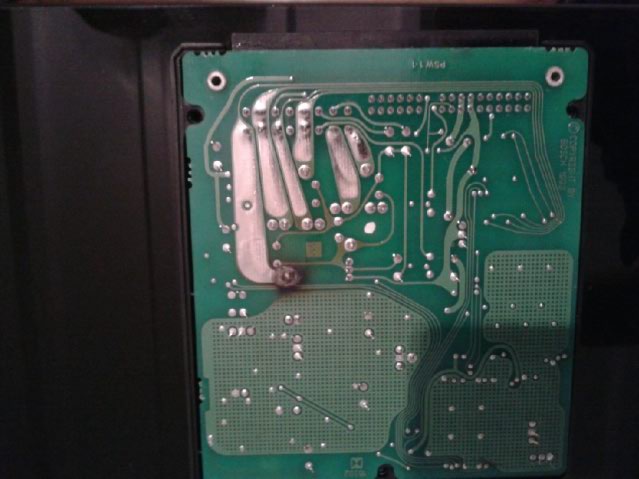

    Le coupe-circuit a été retiré du véhicule! Il s'agissait d'un circuit imprimé dans un boîtier placé près de la batterie. Il y a eu une sur-tension qui a cramé un transistor sur le circuit imprimé. (je vais vous mettre des photos après). Ce coupe-circuit était peut-être une option, car "il a été rajouté post-production, c'est un montage humain et non pas réalisé par une machine" , dixit mon mécanicien. Sur ma clé je possède la commande du coupe-circuit, de marque Bosch, et siglé Ford. Je vais aussi vous mettre des photos.

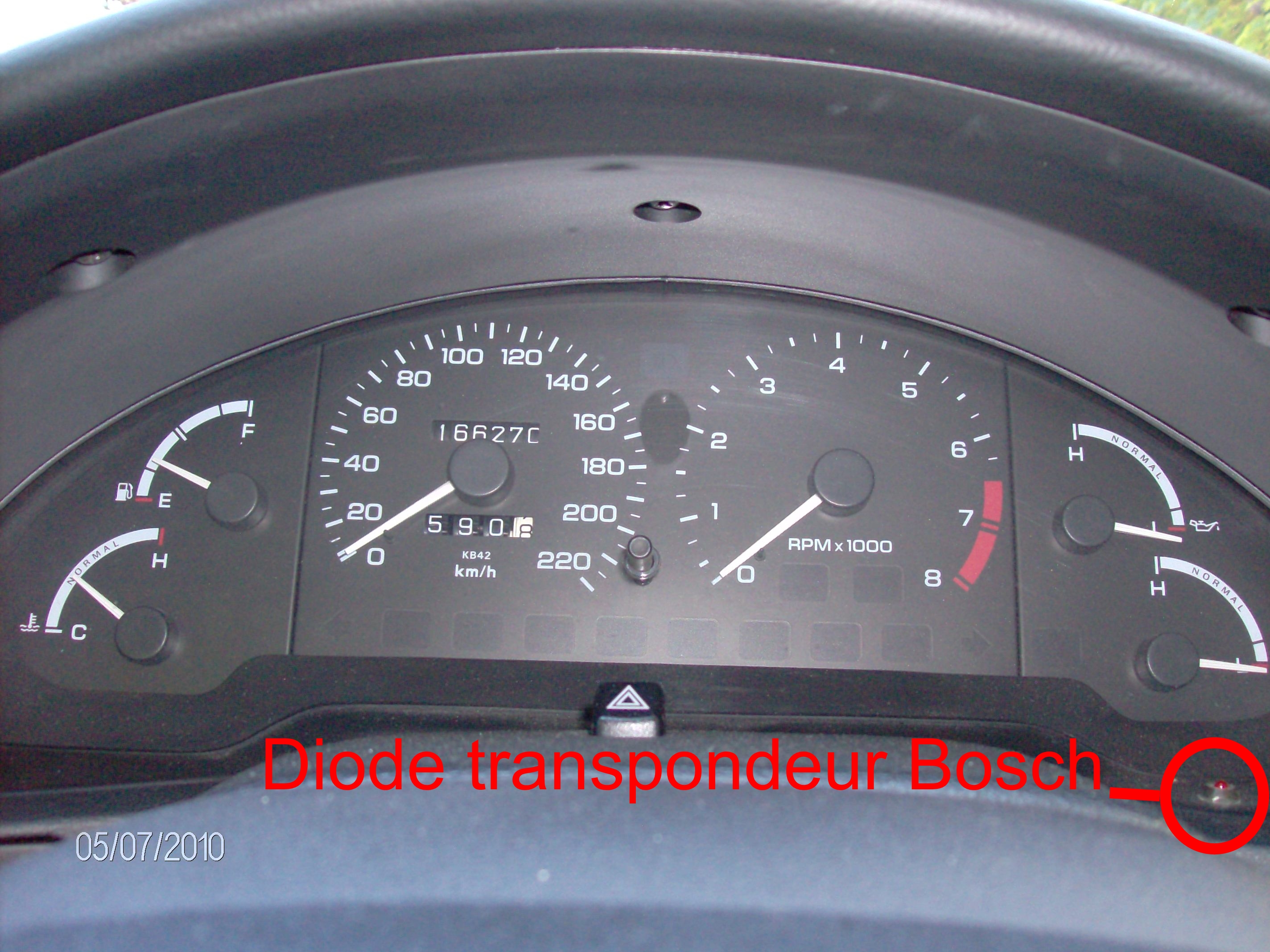

    Question: sur vos probe, possèdez-vous, vous aussi une diode sur le tableau de bord, qui montre l'auto-diagnostique du véhicule?

    Une diode !
    Oui, j'en ai une sur le rebord droit du tableau de bord, elle est rouge. (Probe 16V année 94)
    Elle correspond à la mise en service (ou pas) du transpondeur Bosch (shunté chez-moi).
    Elle clignote tout le temps, sauf si j'appuie sur la télécommande Bosch elle restera allumée.
    A la 2ème mise en route du moteur cette diode rouge s'éteindra, à condition que la clé de contact reste dans le Neiman.

    Ce Transpondeur Bosch VIM125 accompagné de sa télécommande fonctionnant avec une petite pile ronde 12 Volts (photo au dessus) a eu quelques ennuis; non pas avec les composants électroniques, mais simplement avec les soudures des circuits imprimés de puissance (soudures larges) celles-ci ont chauffées par effet Joule.
    Bien souvent, il suffit de recharger en soudure le circuit imprimé incriminé (couleur bizarre) pour redonner vie au Transpondeur Bosch.
    Ou alors ! Le shunter simplement en le remettant à sa place d'origine, le futur propriétaire fera ce qu'il voudra avec, mais la Probe sera livrée complète sans qu'il ne manque quoi que ce soit. C'est ce que j'ai fait, il peut-être remis en service en peu de temps, en dessoudant les 3 shunts, les circuits imprimés avaient été rechargés.
