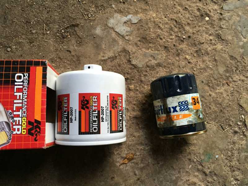

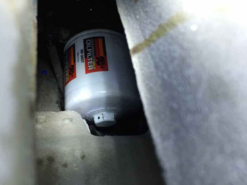

    Je viens de mettre en application ces infos, j'ai installé un HP-2007 sur le 16v de ma chérie. Ça passe juste! Entre le support de solénoïde d'un côté, les durites de refroidissement de l'huile de l'autre etc... mais ça passe et le joint est en limite, faudrait pas plus grand. Ça ajoute une capacité d'huile de 0.15-0.2l environ, ce qui n'est pas négligeable vu le peu d'huile que l'on a.

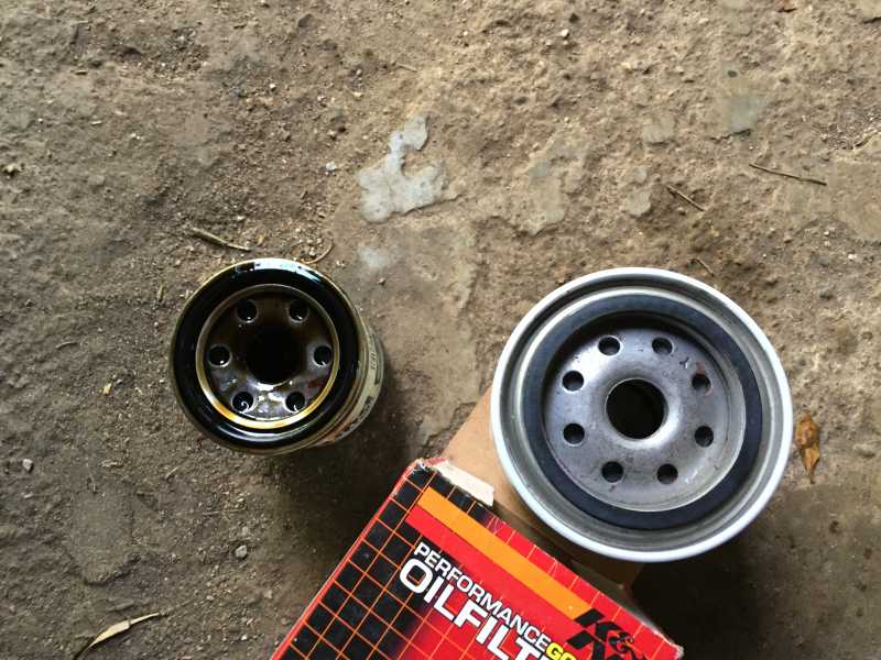

    coyotanark écrit:
    Bon c'est en anglais mais assez compréhensible tout de même. Ce genre de comparaison orientent mon choix vers K&N :
    -plus de plis
    -plis épais et solidement fixés
    -ensemble métallique épais, solide et de qualité
    -valve anti-retour intégrée (fait partie du corps de la pièce)
    -le 6 pans au bout qui le rend bien plus facile à mettre et enlever!

    et alors le hp-2007 ça marche bien sur la 16v ?
    Upgrade de filtre à huile! 12 Jan 2015 19:28 #169846
    • coyotanark
    • Messages : 2055
    Parfaitement jusque là!
