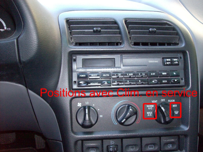

    Ah oui, pardon, j'avais oublié, mais j'ai une petite question toute bête :
    Notre Probe est très souvent embuée, et j'ai de plus en plus de mal à y voir clair, surtout avec le froid extérieur qui n'aide pas ! J'ai tenté de mettre divers config de clim avec les boutons de réglage, mais ça n'avait pas l'air de fonctionner .. si l'un d'entre vous avait la "solution miracle", et pouvait me poster ici la photo de la clim réglée comme il faut, si ce n'est pas trop demander ... Je pars pour 4h de route ce soir, et je n'aimerait pas trop rouler les vitres ouvertes :froid: merci mille fois ! :allah:
    Souci de bougies et moteur qui vibre trop 07 Nov 2014 14:50 #168687
    Pour désembuer efficacement mets toi en position désembuage bouton de droite dernière position à droite et mets en position chaud, si tu as la clim, elle sera activé avec cette position et en même pas 2 minutes ton pare brise sera désembuer, enfin si moteur chaud déjà, mais bon même moteur froid ça fonctionne très bien aussi juste un petit peu plus long ;)
    Souci de bougies et moteur qui vibre trop 07 Nov 2014 19:21 #168692
    Je dois bien avoir plus de 200 photos sur ma Probe 16V.
    C'est une photo que j'avais, elle va servir à complémenter le post de Ludo93100. :thup:

    Avec le bouton de commande situé à Droite (celui dont on parle), tu as de la climatisation en service sur TOUTES les positions, sauf sur les positions : VENT - OFF - FLOOR
