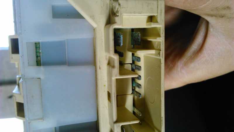

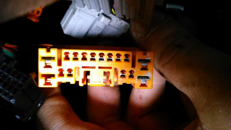

    Il y p plein d'oxydation dans la boite portes fusibles

    Je pense que tu devrais débrancher tous les contacts avec broches que tu vois, puis les rebrancher. Faire ceci avec un maximum de relais + fusibles , idem avec tous les connecteurs que tu pourras attraper, en mettant sur les fiches mâles (contacts) un petit peu d'huile moteur avec un pinceau, ou encore mieux du WD40 en pulvérisation, ceci pour arrêter l'oxydation faite par l'eau de mer et permettre une meilleure glisse et un meilleur contact à la reconnexion des broches.

    Pour les fusibles + relais, si mes photos peuvent t'aider..
    Regarde les liens ci-dessous, c'est ma Probe 16V année 94, je n'ai pas de V6 pour voir la différence.
