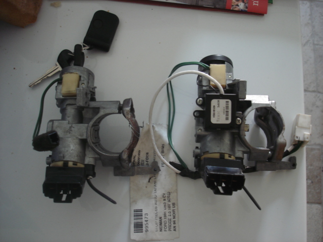

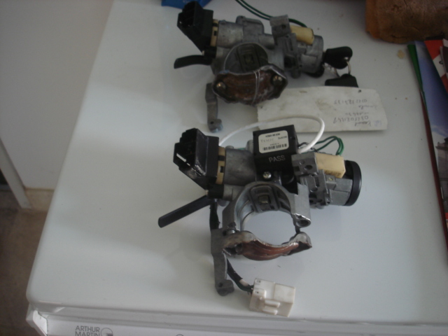

    S O S clé cassée dans Neiman 11 Jui 2014 18:31 #166318
    bonsoir, suite de mes aventures
    je suis allé chez ford récupérer les 2 Neimann (celui d'origine, à droite, et l'autre que j'ai acheté dans une casse). On voit bien qu'il manque le petit boitier noir, des connecteurs, etc ...
    j'ai vérifié la plaque d'identification, la 10ème lettre est un V , donc c'est bien un modèle 1997.
    je poursuis mes recherches sur le Net, pour trouver enfin le même Neiman que celui d'origine.
    a+
    Olivier
    S O S clé cassée dans Neiman 11 Jui 2014 19:13 #166319
    On voit bien la différence avec ce boitier noir rajouté, un des Neiman n'est pas fait comme l'autre.
    << La 10ème lettre est un V , donc tu as bien un modèle 1997 >>
    Je n'ai trouvé que ce lien en Probe année 97, il faudra voir sa plaque d'identification, la seule garante de l'année de fabrication de la Probe. L'année de 1ère mise en circulation sur la Carte-Grise comme l'avait spécifié Diablus, ne correspondant pas toujours à son année de fabrication, donc méfiance avec ce qui est inscrit sur la Carte-Grise.
    A toi de voir pour ce lien. :wink:
    www.leboncoin.fr/equipement_auto/655686437.htm?ca=5_s

    es-tu sur de l'année et est-ce que ça corresponds bien aux photos que j'ai posté plus haut ?
