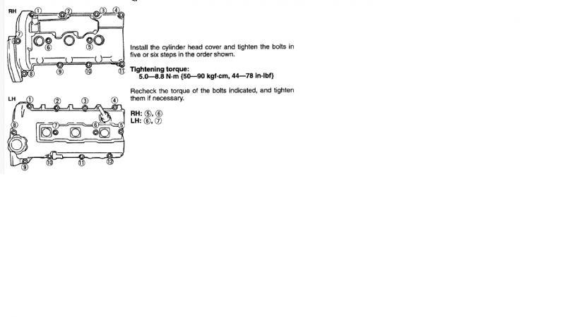

    Fuite d'huile niveau couvre culasse 02 Fév 2015 17:52 #170296
    Comme ceci on a l'ordre de serrage des couvre-culasses 16V et V6 (excellent, il n'y aura pas de jaloux). :rire:
    C'est curieux les ordres de serrages entre ces deux moteurs.
    Mais bon, autant faire comme c'est indiqué sur les schémas, puisque que c'est l'ordre de serrage recommandé.

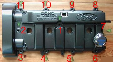

    Fuite d'huile niveau couvre culasse 02 Fév 2015 19:04 #170300
    Heu...je vais mettre mon grain de sel ! :jump:
    pour moi, si on suit le manuel constructeur, il y aura un déséquilibre de serrage, enfin plutôt, que le joint ne sera pas aplati comme il le faudrait!
    On commence en bas pour finir en haut... :non:
    Pour moi, la meilleur des façons, c'est un serrage en croix: 1-2-7 (pour commencer à aplatir le joint de façon homogène), ensuite: 3-8-6-11-5-10-4-9.
    Un peu quand on monte une roue sur la Probe
    Enfin, après, ce n'est que mon avis!
    Je suis un peu étonner de voir un ordre de serrage comme celui-ci. Peut être qu'il à une raison à cela...
    Mais en tout cas, merci pour les infos ! :super:

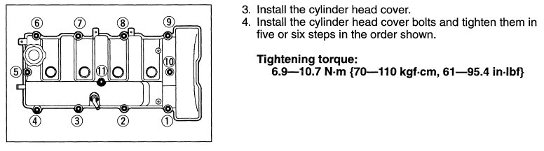

    Fuite d'huile niveau couvre culasse 03 Fév 2015 17:17 #170327
    Voici donc l'ordre officiel de serrage tiré du manuel ford d'atelier:
    Fuite d'huile niveau couvre culasse 03 Fév 2015 18:29 #170328
    diablus écrit: Voici donc l'ordre officiel de serrage tiré du manuel ford d'atelier:
    Différent de ce que j'ai posté!
    Pourtant ça vient de chez mazda... étrange!

    Fuite d'huile niveau couvre culasse 08 Fév 2015 09:04 #170409
    Et pour le 16V, le wokrshop 626/MX-6 indique cet ordre de serrage:
