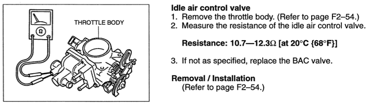

    je pense à l'IAC aussi, car ces soucis se produisent avec le papillon fermé (décélération et ralenti) ou le capteur de fermeture du papillon qui déconne et l'ECU gère donc mal l'IAC. avant de démonter tout ça déjà vérifier l'allumage et l'injection (bougies, tête d'allumeur et pour l'injection un coup de bardhall pour injecteur c'est pas du muxe tout les 10ans...)
    si si ça se teste

    le schéma technique c pour tester la résistance de l'IAC?

    Oui c'est le schéma pour tester l'IAC. la revue technique fait 533 mo donc ca risque d'être un peu long de l'uploader. si tu veux dis moi je balance ça cette nuit sur ma dropbox. pour les codes erreurs regarde sur le wiki, y'a un tuto pour les lire juste avec une ampoule ou une led
