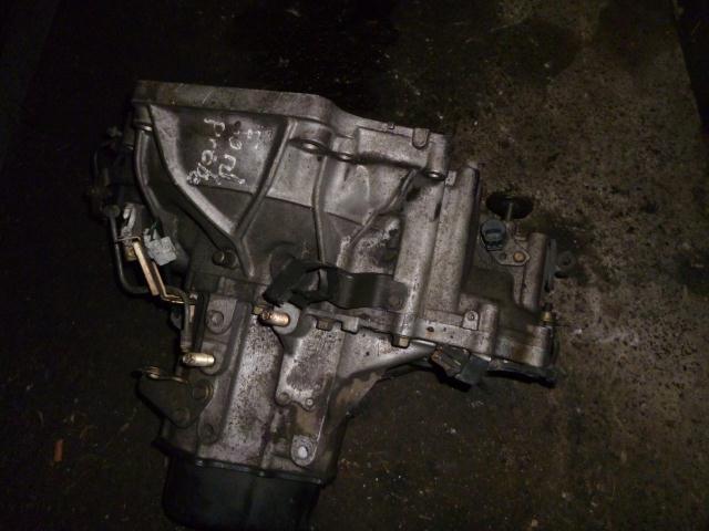

    Plus de compte tour Probe 2L 16v 08 Avr 2013 21:59 #160087
    Hello,
    Moi j'avais eu ca en remontant ma boite de vitesse, j'avais oublié la sonde qui est sur la boite de vitesse, elle se branche à la verticale.
    Je dirais qu'elle est un peu plus à fdroit et plus bas que l'allumeur et côté boite.
    J'ai pas pu l'entourer en rouge mais c'est sur la droite sur la photo.
    Cordialement,
    Eole

    Plus de compte tour Probe 2L 16v 09 Avr 2013 20:59 #160114
    • probe47
    • Portrait de probe47 Auteur du sujet
    • Messages : 8
    bon j'ai pas trouvé de file débranché sur la boite mais j'y suis allé en fin de soiré, donc j'ai bien une prise sous la boite a air qui est branché a la verticale mais rien a signalé et après il y en a une autre plus loin sur la droite mais bien vers le bas donc faut passé en dessous de la voiture pour y accédé je pense.
    Après question bêtes on parle bien des tour minute ? je croyais que les files qui par de la boite a vitesse c'est juste pour le compteur vitesse ?
    Ensuite j'ai regardé j'ai pas plié de broche j'ai bougé un peut le file voir si il y a pas de faux contacte, et pour le multimètre en mode ohmmètre je dois avoir quel valeur ? je suis une bille en électricité
