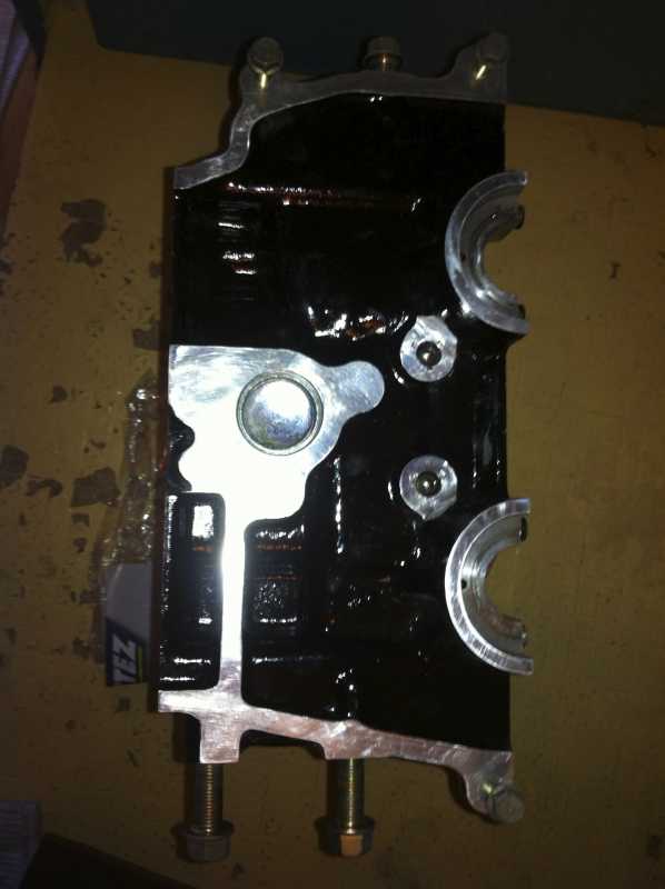

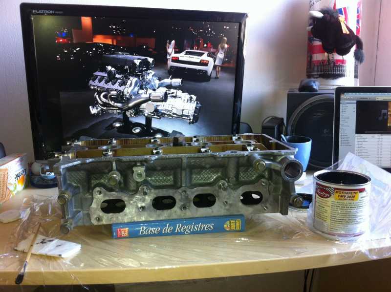

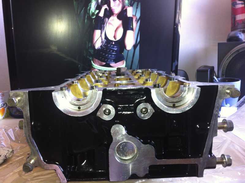

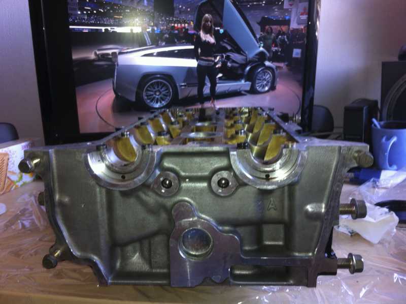

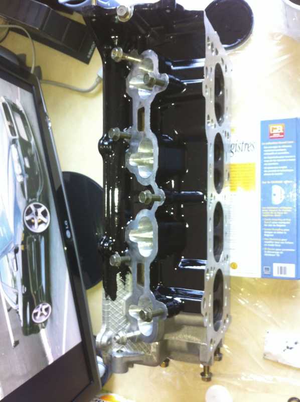

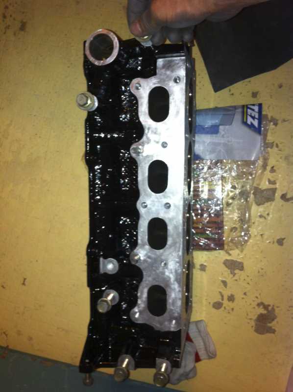

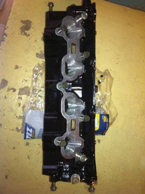

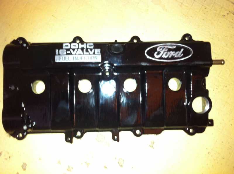

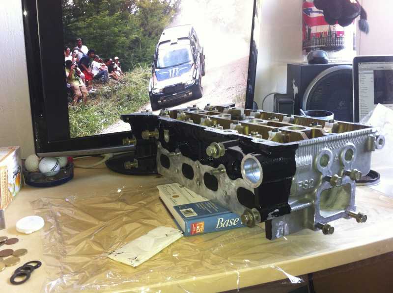

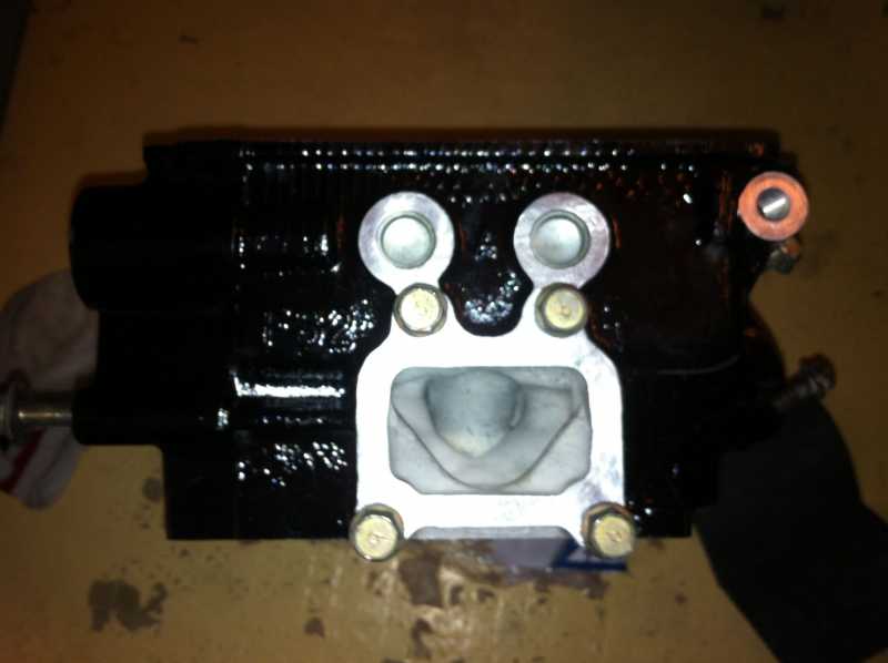

    Bon aujourd'hui c'était peinture culasse (extérieure évidemment) et couvre-culasse, et là je veux faire un COCORICO!
    Car pour beaucoup de pièces on va chercher aux US car ils ont un temps d'avance (si c'est pas 4) indéniable, mais là produit 100% français et assez génial, donc ça vaut le coup de s'y attarder.
    Déjà j'ai horreur de la peinture, mais bon, pas le choix on fait pas toujours ce qu'on veut, donc j'ai commandé une peinture spéciale chez Restom (si vous voulez je pourrais filer les réfs) et je dois dire que c'est assez impressionnant :
    -S'applique en deux couches sans diluants ni durcisseur
    -Fait pour la rénovation, nécessite un décapage préalable mais résiste au peu de rouille/oxydation restant
    -Résiste jusqu'à 200° (suffisant pour le bloc, ils en ont une exprès pour le collecteur d'échappement)
    -2h entre chaque couche (rapide) sec au toucher en 24H et séchage complet en 3 semaine ou première mise en température progressive à 180° (donc pas besoin de la passer au four)
    -Résiste aux différents fluides mécaniques (liquide de frein, huile, nettoyants...)
    Put*** les cons ils ont failli me réconcilier avec la peinture!
    En pratique:
    Première couche, ça se tartine nickel, on dirait du nutella passé au micro-ondes, pouvoir couvrant impressionnant! Ça se tend à vue d'oeil, ça brille, je me prend presque pour un pro sur la culasse! Bon sur le couvre-culasse c'est moins bien, de grandes surfaces planes sur lesquelles ça fait des vaguelettes, mais je me permet pas de remettre en cause le produit car la peinture est belle et on voit que c'est le mec qui tient le pinceau (moi en l’occurrence) qui s'y prend comme un manche. On met quasi rien et ça s'étalle tout seul.
    Deuxième couche, c'est plus du nutella froid et on a l'impression d'en mettre une tonne comparé à la première couche mais pas tant que ça en fait. Ça bouche les recoins qu'on avait pas vu, et une fois sec on a l'impression d'avoir une culasse en plastique! lol
    Non sans déc', c'est vraiment top et je le conseille, après le blabla place aux photos durant le travail, je mettrais celle du résultat final quand j'aurais nettoyer les petites bavures (ben oui j'ai jamais été doué en coloriage...)
    Voiloù!
