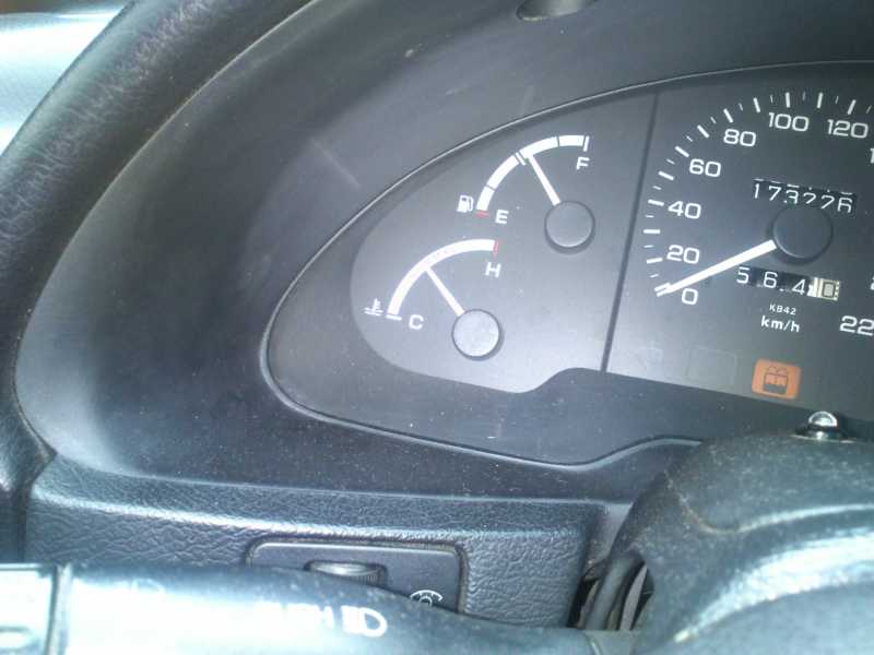

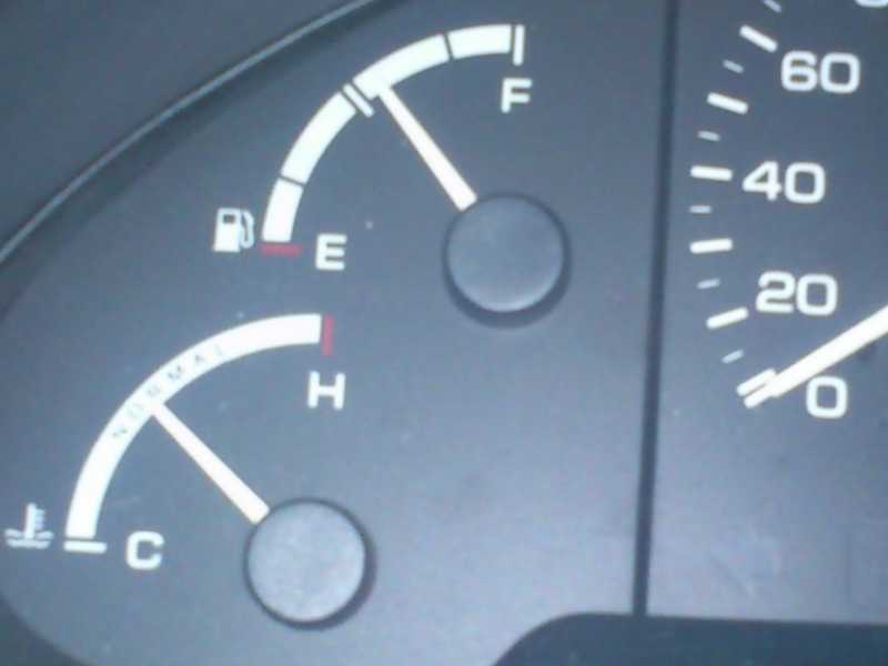

    J'ai était faire le plein, donc j'ai claqué le bidon de nettoyant injecteur et 37 L d'essence tous rond, de plus j'ai fait 564Km avec les 33L - 35L que j'ai mis l'autre coup, donc la j'ai remis mon compteur à zéro et ais fait le plein jusqu'à ce que l'essence dégueule par bah le trou ou ont la met :) (désoler je connais pas trop les termes techniques). Voici les images du compte avant la remise à zéro et de la jauge (vous en faite pas pour le voyant qui est allumé concernant le produit d'essuie glace je cherche à la vider (chose bientôt faite pour passe en lave-glace d'hiver :).
    Si je prend le nombre de litre du précédant plein et le nombre de kilométrage parcouru pour 33L sa fait 5.86L / 100Km et si je prend 35L sa fait 6.21L / 100Km ce qui est correcte et qui reste dans les chiffres donnée dans le manuel d'utilisation, sachant que la route prise comprenait un peu de ville, des route à 70 - 90KM et de l'autoroute ou je roule pas plus de 120 Km généralement :).
