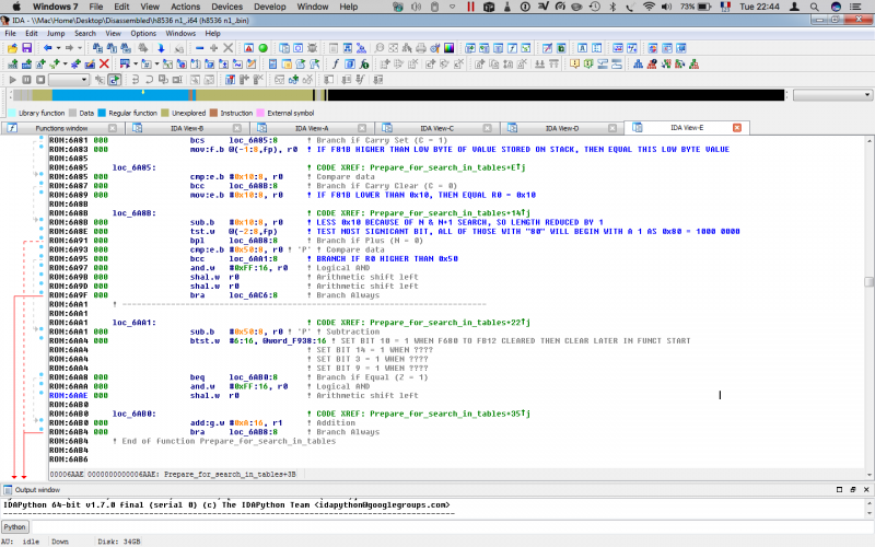

    Je travaille aussi à désassembler le code de l'ECU, donc je suis plutôt certain (je dirais...) de ce que j'avance. Je peux si nécessaire justifier chacun de mes propos avec des sources reconnues.
