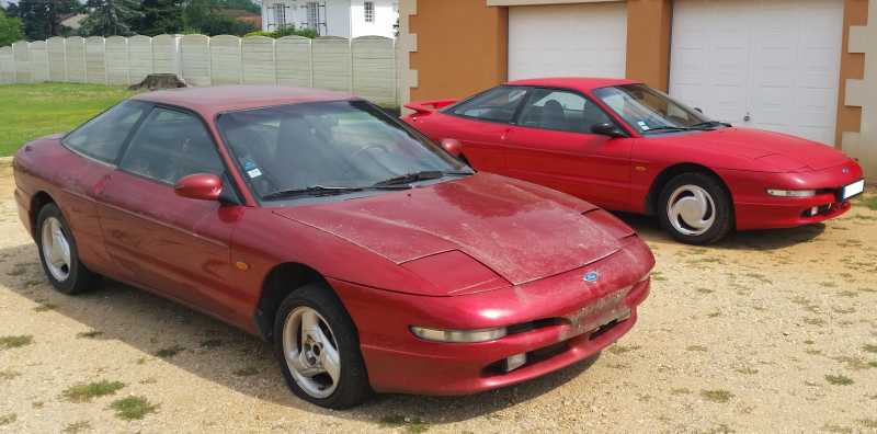

    :marteau: Bonjour a la communaute. Merci pour ce forum bien utile et regroupant les passionnés de la probe et du mx6. Voila mon pere possede la probe 2.0 depuis fevrier 1994 a priori une des toutes premières livrees en france. Il en est raide dingue mais malheureusement depuis 2 ans elle ne roule plus car un super mecano ou electronicien a eu la bonne idee de couper le faisceau qui va a la fameuse centrale bosch d antidemarrage. Pourtant elle a continuee a rouler un certain temps malgre cela.Grace au super tuto j ai pu retirer le circuit imprime mais comme tous les fils noires ne sont pas repere suite a la decoupe sauvage je ne pense pas que cela serve a quelque chose. Mon projet etait de renover la voiture qui est chez moi pour la rendre en cadeau a mon pere pour son anniversaire. Est ce que quel qu un pourrai m aider a me montrer ou va le faisceau car je trouve pas le reste du faisceau coupe allant vers les organes moteurs je suppose ou encore mieux si quelqu un a un faisceau a vendre. Je vous remercie.

    8AC412C3 Il nous manque plus que quelques photos de cette Probe 16V pour complémenter ce Topic de bienvenue. :)
    Je viens de lire ton texte, le super mécano ou électronicien a eu une curieuse façon de shunter le transpondeur Bosch ?
    Il y avait bien plus simple à faire, ainsi on pouvait remettre ce transpondeur Bosch en service, si le propriétaire le souhaitait.
    Trouver un faisceau complet de transpondeur de Probe 16V année 94 c'est possible, il faudra en faire la demande dans la section << Je recherche >> le plus complexe sera d'avoir le faisceau complet, surtout si une partie de ce faisceau passe dans le compartiment moteur.
    Ces 6 fils coupés partent du transpondeur Bosch et se dirigent vers les différents organes qui sont (le démarreur, la pompe à carburant et le calculateur) malheureusement ces 6 fils sont identiques et de couleur noire, le super mécano ou électronicien n'aurait jamais dû les couper.
    Tu dis : Qu'il te manque une partie du faisceau ?
    Ces 6 fils noirs ont dû être shunté, ils doivent être présent sous le tableau de bord, puisque la Probe a continué de rouler d'après ton texte ? Il n'y a pas de raison pour qu'elle ne roule plus.
    Pour remettre tout en état et comme avant, Il faut obligatoirement la broche d'alimentation 12 volts qui se branche sur le transpondeur, je suppose qu'elle n'est plus là ?
    Pourquoi le circuit imprimé du Transpondeur a t-il été démonté ?
    Certainement pour le recharger en soudure et le remettre à nouveau en service.

    Par contre j'ai avancé, et du coup a près un gros coup de chance (du moins j'espère) j'ai trouvé une probe de 1996 qui roule et qui va me servir de donneuse d'organe pour la probe de mon père. Il s'agit d'une 2nd génération mais ce devrai aller. Du coup pour la communauté si vous chercher des pièces ce pourra être top.
