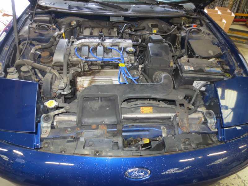

    Pour le manque de pêche, vérifie le calage d'allumage, on en voit trop à l'heure actuelle qui ont été mal calés. Vérifie aussi la date du dernier changement de filtre à essence (trop souvent laissé d'origine ou presque).
    Un membre avait récemment des vérins de hayon neufs à vendre (Francis).
    Pour le freinage, vérifie l'état des plaquettes si elles sont trop usées, le liquide peut être bas et faire allumer le voyant quand tu freines.

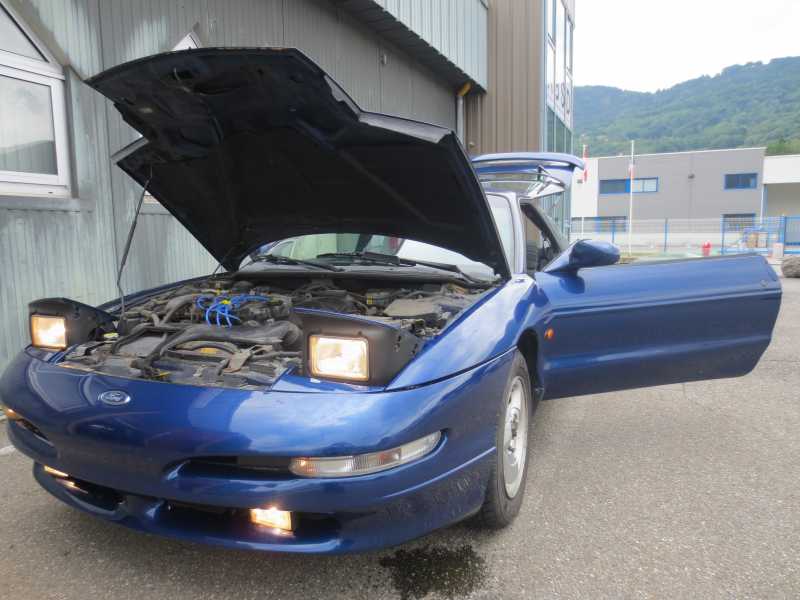

    Salut Coyotanark et merci.
    Effectivement, les appels de phares se font avec les deux petits longues portées rectangulaires dans le pare-chocs. Comme un glandu, je pensais qu'il s'agissait d'antibrouillards et j'ai passé 10 minutes à chercher un 35CCE8B6 de :oops2: de :!: de bouton pour les faire fonctionner. Finalement, c'est en contrôlant les appels de phares que j'ai vu que les phares ne se levaient pas mais qu'un truc éclairait quand même. Je me suis mis devant une vitrine et .... j'ai constaté ma colossale erreur ..... Du coup, j'ai pu constater aussi qu'en plein phare, les deux longues portéees s'allument aussi.
    Mon voyant de frein ne s'allume pas, même en tapant dans les freins et le niveau de lokheed a l'air correct.. J'ai juste ce yoyant ABS qui reste allumé. Je vais commander des plaquettes neuves et souffler comme il faut l'ensemble lors du démontage. Le frein à main fonctionne. La voiture cale en seconde lorsqu'il est serré et le cul part bien lorsque tu le tires d'un coup sec quand elle est en appui. Il faudra peut-être le resserrer d'un ou deux cran. Mais sa position, logé assez haut dans ce tunnel avec le cendrier à coté, n'autorise pas vraiment les épingles au frein à main. C'est un coup à se casser une phalange au moment de le choper pour le tirer. Mais bon, ce n'est pas non plus une voiture de sport .. c'est un coupé à l'américaine dont le terrain de prédilection est l'autoroute ou les grandes nationales, pas un "muscle car".

    bon, pour répondre à Jack_Clint, voici ma plaque d'dentification de ce petit trésor :
    1FALT20A5S5001892
    Joliva, je vais sûrement poser des questions car j'ai un paquet de petites bricoles à refaire dessus pour la remettre dans son jus. La priorité va être de la faire réviser et de vérifier le calage de l'allumage car ce bruit de culbuteur me gêne un peu.
    Après, mettons les choses à plat :
    - 2 vérins de hayon
    - trouver le branchement ( ou le faire ) du 3ème feu stop sur le becquet.
    - Changer le bloc veilleuse/clignotant avant passager
    - changer les 2 sièges ou mettre des housses en attendant car le cuir est foutu.

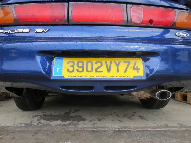

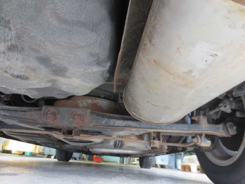

    - Vérifier la ligne d'échappement qui n'est pas vieille mais qui fait un glingling bizarre à 2000 tours ( chicane ou fixation ).
    - faire une fixation de la plaque d'immatriculation avant qui tienne le choc et les tunnels de lavage.
    - vérifier les éclairages des blocs électriques de portières ( lève-vitre / réglages rétros / condamnation des portes ) car il me semble qu'ils ne fonctionnent pas.
    - nettoyer le moteur ( juste pour le fun et voir d'éventuelles fuites )

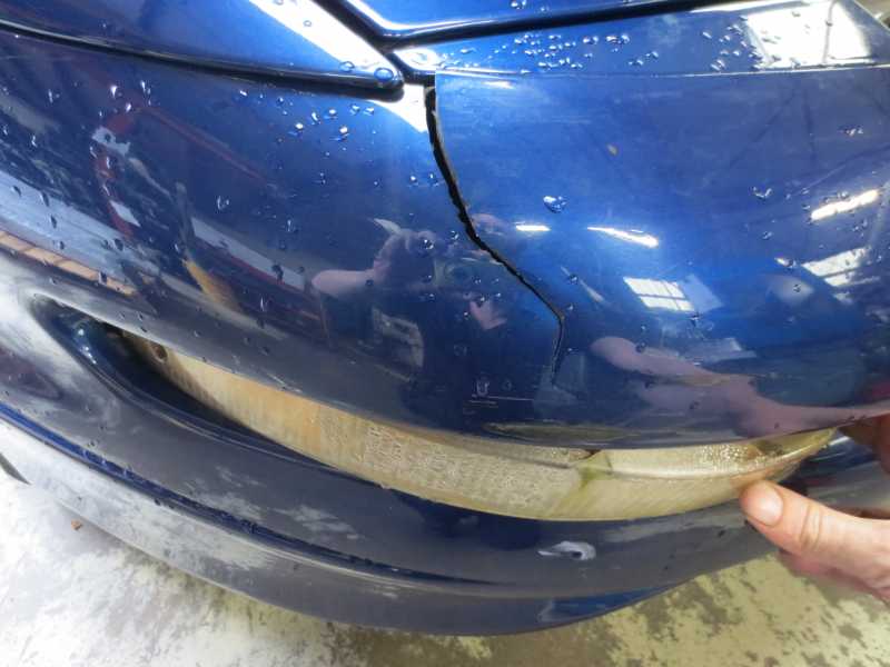

    - changer le pare-choc avant qui est fendu ( je l'ai déja )
    - retrouver la teinte exacte de la peinture pour remetrre à droite à gauche sur des petites rayures.
    - virer le vieux poste d'origine pas branché et en mettre un potable en vérifiant que l'antenne se lève bien.
    Après, on verra si on améliore la bestiole ..... :D

    Pour le bruit moteur que tu as.
    Regarde si ce n'est pas le cache en plastique de la courroie de distribution qui vibre (grave ou aigu) au même rythme que la rotation du moteur. Appuie légèrement sur le cache plastique noir, vers la moitié de sa hauteur avec un morceau de bois, moteur au ralenti. J'ai eu ce problème aussi qui m'a inquiété un moment, enfin si c'est la même chose pour toi ?
    Ca y est ... j'ai acheté une Probe 13 Juil 2014 21:08 #166853
    Concernant les inter de leve vitre, il y a de fortes chance que ca ait chauffé sur le circuit imprimé, j'ai vu ca en les ouvrant (sur ma grise comme sur ma rouge) de belles traces marron sur le circuit imprimé des LV :/
    Les verins tu vas trouver ca sur ROCKAUTO.COM comme beaucoup de chose, les frais peuvent etre eleve mais vu le prix des pieces ca vaut le coup surtout si tu essaye de tout prendre au meme depot ;)
