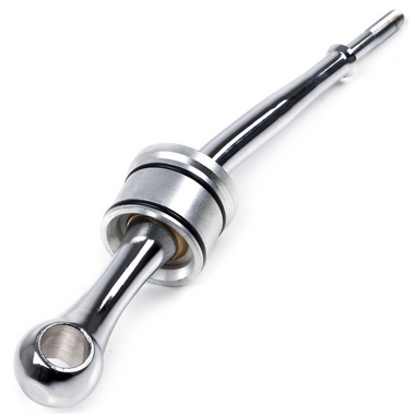

    Dernière pièce reçue pour la Mimixe !
    Réfection et amélioration de ma Mazda MX6 24 Nov 2014 21:45 #169083
    Oh? Un sex toy? Zut, j'ai plus le droit de dire ces conneries maintenant... Autant pour moi! Quel beau short shifter!

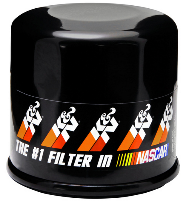

    Réfection et amélioration de ma Mazda MX6 05 Jui 2015 20:53 #172349
    • Didier
    • Messages : 389
    Chalu à tous !!!

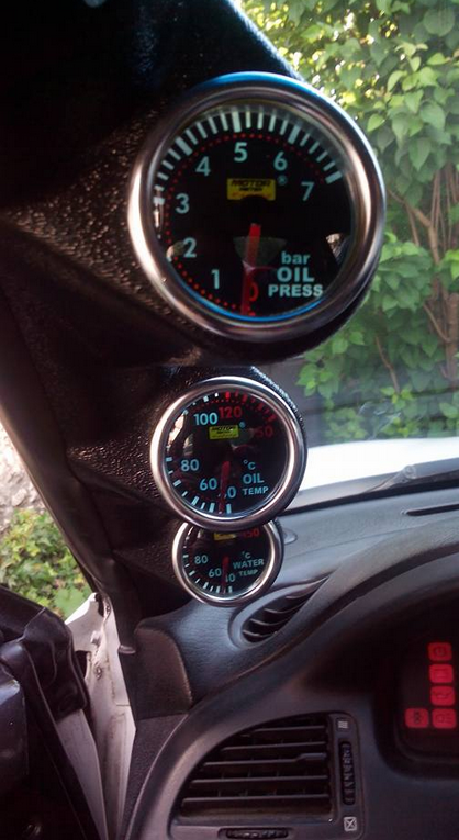

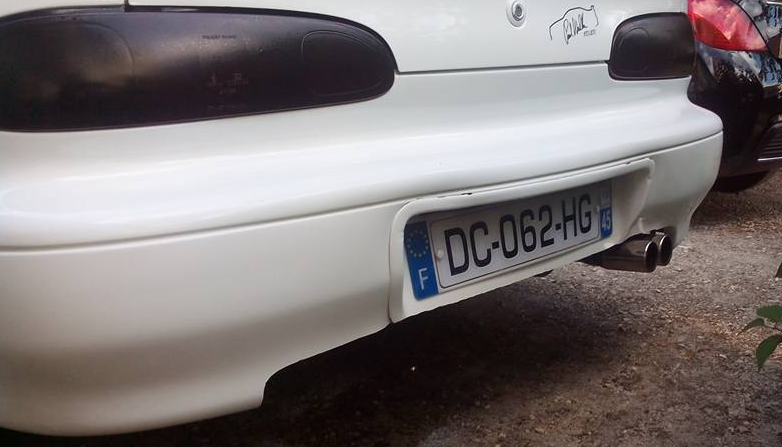

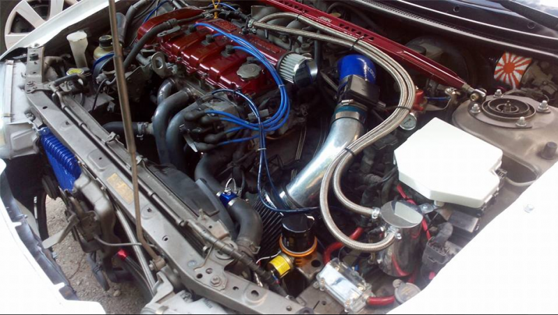

    Allez encore quelques améliorations sur la Mimixe :

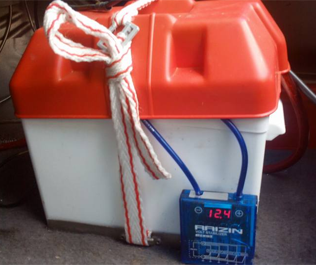

    Délocalisation de la batterie dans le coffre avec régulateur de tension

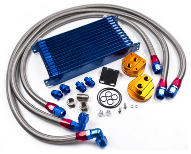

    Installation d'un radiateur d'huile avec filtre déporté
    Pose de trois manos sur le montant de pare-brise, Pression d'huile, T° d'huile et T° d'eau
    Suppression du duplex et pose d'un Prowler Inox
    Maintenant place aux photos !!!!!!!!!
    A suivre ................

    Super !! Tu as quelle section de câble pour la batterie? Ça passe sous les barres de seuil? T'as raccordé comment sur les câbles existants?
    Ça donne envie ce genre de modifs...
    Marque : Mazda GE16F2
    Réfection et amélioration de ma Mazda MX6 06 Jui 2015 23:17 #172363
    • Didier
    • Messages : 389
    MatMx6V6 écrit: Super !! Tu as quelle section de câble pour la batterie? Ça passe sous les barres de seuil? T'as raccordé comment sur les câbles existants?
    Le câble c'est du 50mm2, avec il te faut un fusible ANL 100 ampères et un porte fusible, pour le passage du câble il passe au milieu de la
    voiture sous la console centrale
