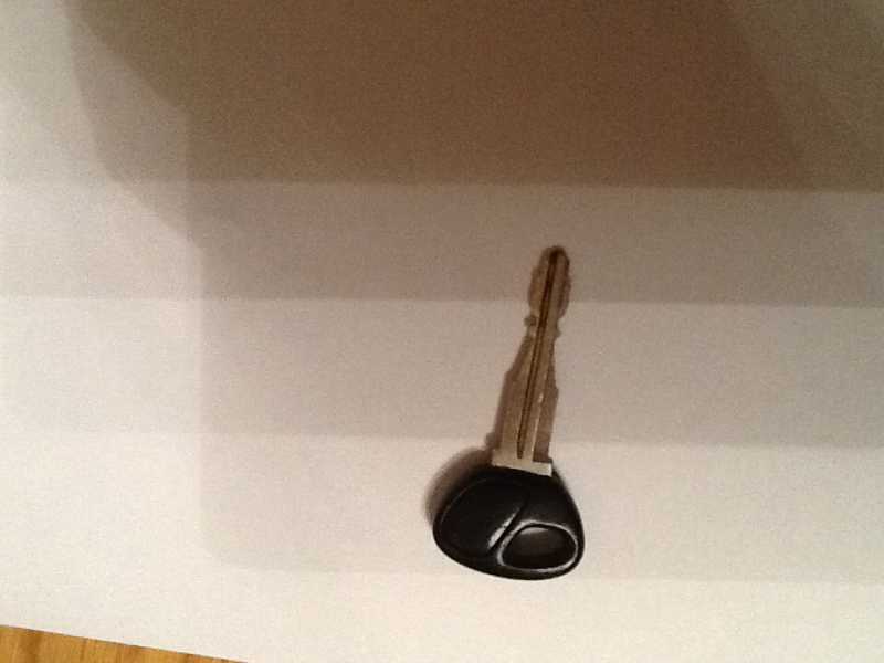

    16v ou v6? Quelle année? Photo de ta clé pour voir si tu as le témic ou pas?

    Il y a un boîtier Temic (j'ai vérifié) sinon c'est 1 clef avec puce
