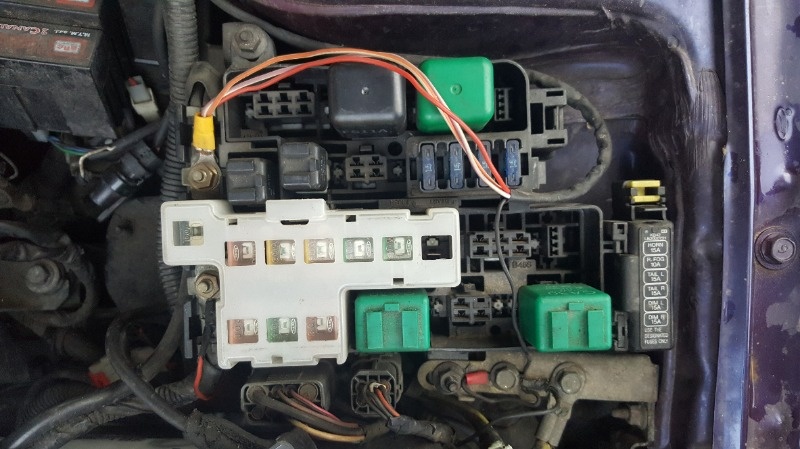

    Hors le relais de la clime il y a aussi celui d'en haut à gauche qui manque. C'est bien le relais de l'allumeur ? ?

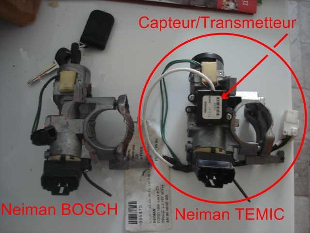

    Neiman - BOSCH et TEMIC
    TEMIC
    La puce codée dans la clé de contact envoie un signal au boitier transmetteur TEMIC situé sur le Neiman, qui à son tour communique avec le transpondeur TEMIC situé en dessous de la console centrale, il y a alors échange d'informations entre le transpondeur et calculateur. Si tout est OK, la Probe démarre.
    BOSCH
    Un Neiman BOSCH avec sa télécommande contenant un petite pile ronde de 12V, cette télécommande BOSCH peut désactiver le transpondeur BOSCH à une distance de 5 mètres pour 20 secondes environ, ensuite le transpondeur se réarme automatiquement, la clé de contact est une simple clé Mazda sans puce dedans. Idem ! Un échange d'informations se fait entre le transpondeur BOSCH et le calculateur, si tout est ok, la Probe démarre.
    Différence entre Neiman BOSCH et TEMIC

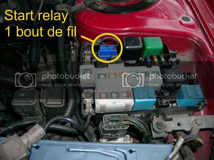

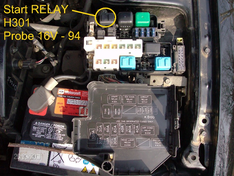

    En haut à gauche sur ta Probe, c'est bien l'emplacement vide du relais H301 pour le démarrage.
    1) Les Probe année 94 possèdent ce relais H301, il est présent chez-moi.
    2) d'autres modèles de Probe ont un simple bout de fil connecté qui est bien visible dans les contacts du relais, genre shunt.
    3) Encore mieux, sur d'autres Probe, il n'y a rien à cet emplacement, pas de relais, c'est vide, comme sur ta Probe 16v 1997
    Exemple sur Probe V6 (diablus)

    J'ai vu que les clefs des neimans ne sont pas pareils mais je n'ai pas bien regardé en détails. La clef d'origine semble avoir de la place pour tenir une puce mais pas celui du nouveau neiman. Je te confirme demain soir, je ferais des photos...

    Bien faire la différence entre les transpondeurs
    1 ) Bosch - pas de puce dans la clé, mais avec une télécommande séparée contenant une petite pile 12V de 93 au 10/95
    2 ) TEMIC - il y a une puce dans la clé, il n'y a pas de télécommande séparée, à partir du 10/95
    Quand on ne possède plus qu'une seule clé contenant une puce Système TEMIC, le fait de perdre cette clé est catastrophique, parce que l'on perd aussi la puce qui était dans la clé..
    Il est alors conseillé de faire un double de la clé d'origine chez clé-minute (clé Mazda), puis d'utiliser ce double de clé, mais il faudra installer à coté du Neiman TEMIC dans un endroit non visible, la clé d'origine contenant la seule et unique puce, cette clé mise à demeure communiquera avec le système TEMIC. On démarre la Probe avec le double de la clé ne contenant pas de puce.
    Si il n'y a pas de puce dans la Clé de contact d'un Neiman, c'est donc un Neiman pour transpondeur Bosch avec la télécommande BOSCH séparée contenant une petite pile ronde 12V
    Un peu de lecture..
    www.ford-probe.fr/forum/electricite/1608...osch-et-temic#170246

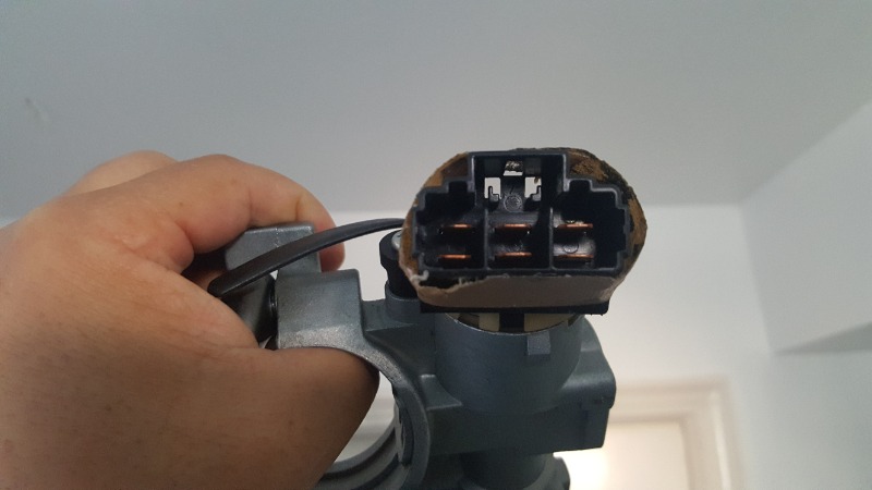

    Il a laissé la clef d'origine sur le neiman d'origine et il a débranché le grand connecteur sur le neiman de Bernie. Voir photo. Les neimans sont quasi identiques à l'exception d'une boîte noire qui se trouve collée sur mon neiman et les clefs ne sont pas pareilles. Bref. Il a réussi de cette façon à faire le nécessaire. Mais la voiture ne démarre pas. Apparemment il y a de la fumée qui est sortie du niveau moteur quand j'ai essayé de la démarrer. Il m'a dit de ne pas forcer. Il a les câbles de diagnostique et il m'a dit qu'il passe peut être ce soir pour voir si il peut la démarrer ou l'embarquer si jamais on est dacord sur le prix. Si jamais il ne la prend pas j'enlève l'annonce car un garagiste propose de la prendre et la réparer. Il me faut patienter mais voilà. Je vous tiendrai informés ?

    Si je comprends bien une clef TEMIC dans la poche du conducteur suffit à désactiver l'anti vol.
    Alex, tu as esquinté un antibrouillard . Peut-être plutôt un longue portée.
    Sur ma Probe j'avais démontré les longues portées pour des raisons d'esthétique. Je les ais conservés, si tu en as besoin, je peux te les donner.
    Neiman qui fume, Probe 16V 1997 qui démarre des que je mets le contact 24 Mai 2020 19:54 #183373
    Salut bernie et tous,
    La puce dans la poche.
    C'est sans doute un peu loin du Neiman, je ne sais pas si le récepteur/transmetteur fixé sur le Neiman TEMIC capte aussi loin ?
    Par contre la télécommande séparée BOSCH envoi son signal jusqu'à 6 mètres, j'avais fait cet essai il y a quelques années.
