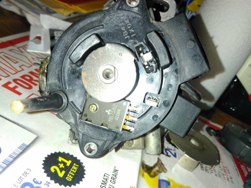

    J'ai accès a tous les capteurs, et après j'ai programmé pour regarder seulement un front montant de l'arbre a came (qui ne passe qu'une fois par tour moteur), c'est l'un des deux capteurs dans le distributeur.
    celui-ci (d'ailleur, on voit sur le journal, derriere a droite, le plateau du capteur vilebrequin a 4 dents):
    J'ai regardé sous le capot, j'ai bien un fil vert/noir, c'est le capteur vilebrequin (CKP1) qui donne 4 impulsions par tour, même problème de timing.

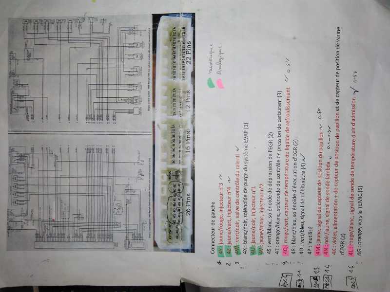

    là c'est le connecteur de l'allumeur, les 3 signaux qu'il sort sont captés, par exemple arbre a came et vilebrequin affichés en blanc au centre du cercle dans les captures d'ecran précédentes.
    j'ai pris le fil 4E bleu/ liseret rose : capteur magnétique de position d'arbres à cames dans le distributeur.
