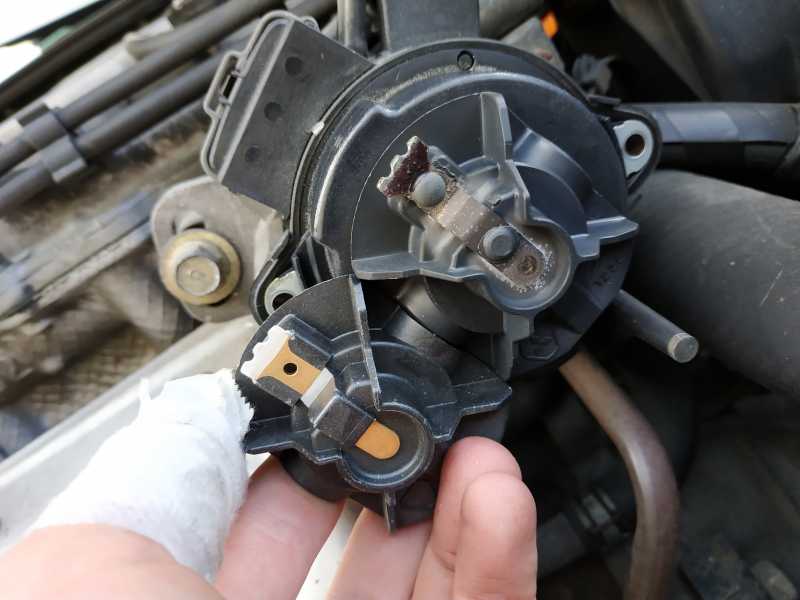

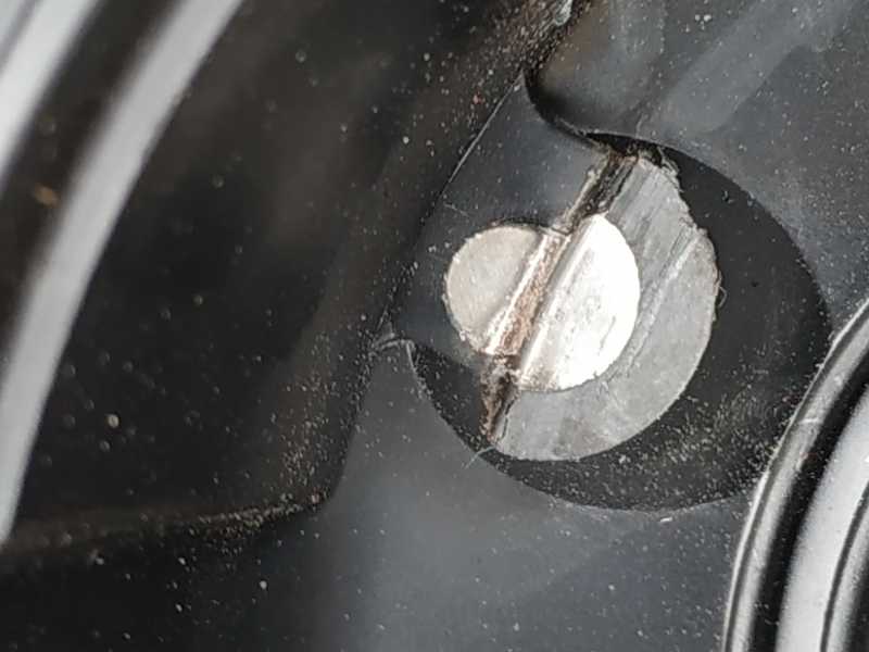

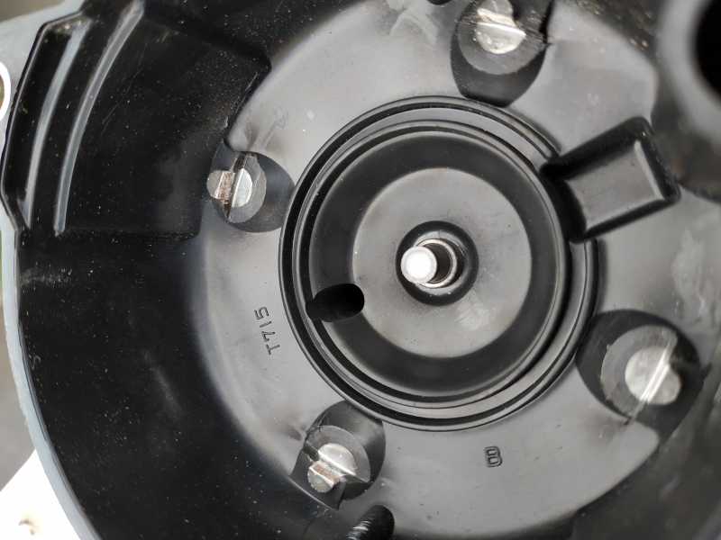

    Bonjour à tous je suis en train de faire une grosse révision pour ma probe, et en démontant la tête d'allumeur j'ai eu la mauvaise surprise de voir un départ de fissures, est ce un état critique où est ce que je peux rouler 1 semaine le temps de recevoir la pièce ? y a t'il des précautions à prendre pour remplacer le doigt d'allumage ou on doit simplement tirer dessus ?

    Tu peux encore rouler avec mais il faudra changer le module d allumage un jour où l autre

    On peut tester la bobine avec un Ohmmètre, elle est très rarement en cause.
    Le module électronique ou d'allumage est complexe intérieurement contenant des Transistors de puissance, il est à notre niveau impossible de le tester à moins d'être un électronicien et d'avoir du matériel pour le faire, ce module électronique sort les 35 000 volts pour alimenter les bougies.
    Dans ton cas, un allumeur neuf serait le bienvenu.
    Tu prends des repères, tu retires l'ancien allumeur et tu remets le neuf dans la même position à l'identique, idem pour le doigt qui doit se retrouver dans la même position. Ensuite, tu peux parfaire le réglage avec une lampe stroboscopique. C'est toi qui voit, si tu veux changer uniquement les pièces internes ?

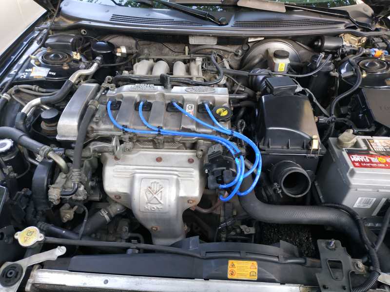

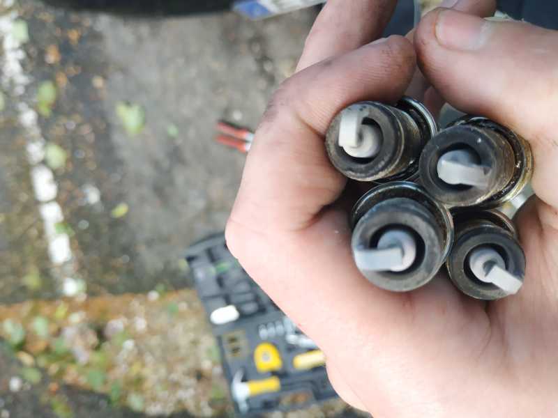

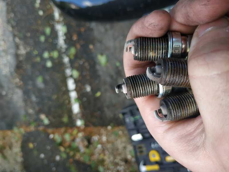

    Je reviens aux nouvelles après la réception des quelques pièces qu'il me manquait ... j'ai remplacé la tête d'allumage Quinton Hazell XD365 , le doigt d'allumage XR323, 4 bougies neuves NGK 7121 et enfin (je pense que c'était le problème majeur) 4 câble NGK ref 9925 sur Oscaro
    *Je donne les ref pour les éventuels visiteurs qui refont leur allumage S3
    A la réception de la tête, celle si était légèrement bombé, petit défaut de moule plastique je suppose, m'enfin en soit ça ne m'a pas empêcher de continuer
    La voiture à comme un second souffle, je pense que les câble d'allumage d'origine avait fait leur temps (craquelure etc)
    En remplaçant les 4 bougies je me suis aperçu que les anciennes sont bien blanches, signe d'une richesse trop pauvre ?
    Maintenant que tous les consommables sont à neuf, je vais surement chercher à faire un parechaleur home made pour espérer conserver les bobines le plus longtemps possible
    Je vais également remplacer les sondes de température d'eau, notamment celle qui donne l'info au compteur, elle est un peu oxydé et en général quand j'accélère la valeur au compteur chute en dessus du "NORMAL" et ne se stabilise qu'une fois avoir repris une conduite souple :D
    J'attend vos avis sur la couleur des bougies, sinon on peut considérer que ce topic est OK et que le problème est résolu :bravo:
    Merci pour vos réponses
    *Ps : ref d'origine : Tête Mitsubishi T715 - Doigt Mitsubishi T238 (le 249 existe également il me semble) - Couvercle de bobine Mitsubishi T024 - Bobine et Module dans mes premiers message*
