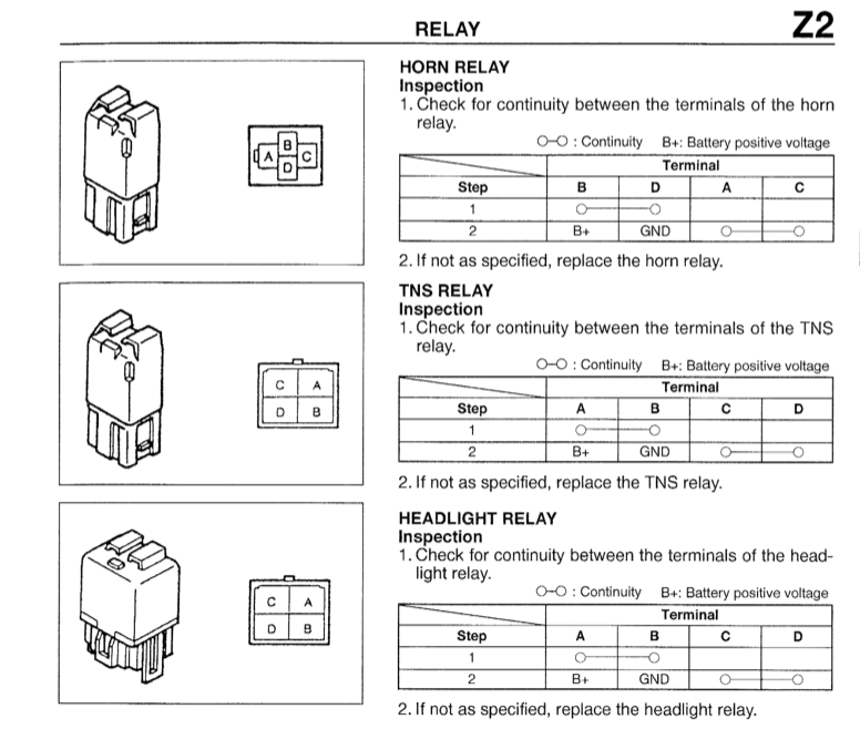

    Déjà ça fait plaisir de voir quelqu'un qui a déjà bien cherché avant de demander. Le TNS relay est prêt du moteur d'essuie-glace, entre la tête de suspension conducteur et l'habitacle.
    Voilà pour le tester.

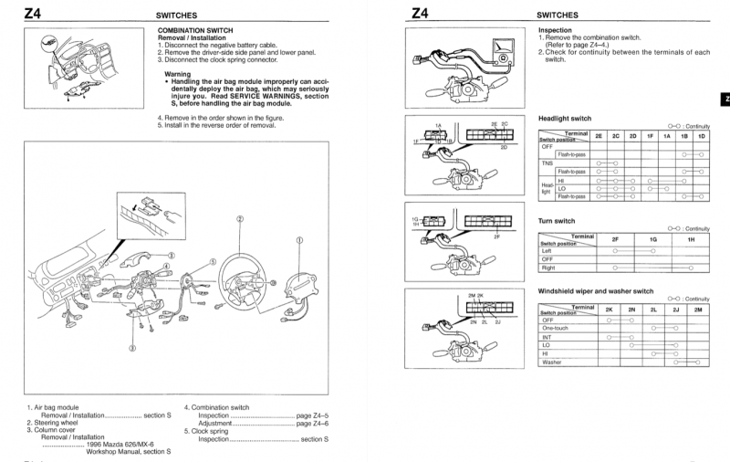

    Voilà pour les différents switches :
